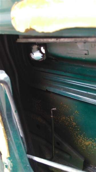

Le barillet de la Rover est tombé....si si...
En fait, la poignée est en plastique et le barillet retenu par un circlip qui vient s'emboîter dans une gorge....or, celle ci a disparu, le plastique ayant pété.
Tout ceci s'est passé alors que je faisais une crise d'angoisse +++++++, ayant eu la joie d'avoir un infarctus début Juin, mais je suis bel et bien là ! :wink:
Bref, impossible de trouver de poignée, sauf à des prix prohibitifs chez Rimmer Bros ( 92€ hors port !!!!!!! ).
Ca, je vais voir.

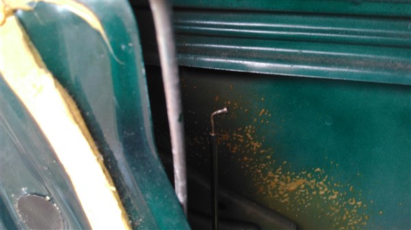

Par contre, je suis hyper ennuyé car une mini tringle s'est détachée, je pense du barillet, mais je ne vois pas comment ça peut se raccrocher ....trop courte....et j'ai l'impression qu'elle commande la centralisation de fermeture des portes...
HELP !!!
Je n'ai rien trouvé sur le WEB, et pourtant...
Si quelqu'un peu m'aider, ce serait top, la 218 est là pour m'aider à économiser et c'est parti en vrille...

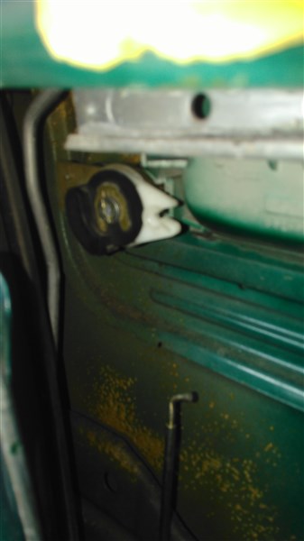

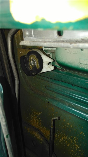

Sur les photos, la petite tringle est au maximum de sa hauteur...j'ai replacé le barillet à blanc, je pense dans le bon sens.
A noter que j'ai descendu la vitre et que ça a bloqué à un moment...est ce que cela aurait plié la tringle?
Merci de votre aide !

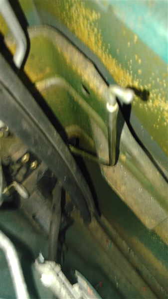

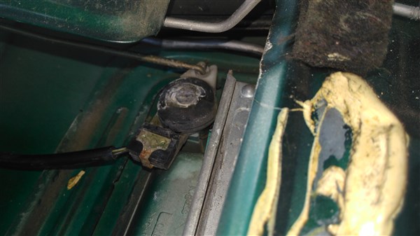

Je mets une photo de celle reçue car le barillet semble différent
Le mien :
Il y a cet espèce de cable que je n'ai pas ( ou alors il est tombé ) et je ne sais pas comment retirer la tirette en acier sans tout casser..
Y a t il une astuce ?
D'avance merci et désolé de ces questions à répétition.
Fred
Pas de soucis!!Le tiens est à l'envers.Celui de la portière que tu as acheté est bien placé.Je comprend mieux pourquoi ça a cassé.ça a forcément été forcé.Si tu as des craintes,remplace ta portiére.C'est vraiment trés simple.Un petit marteau,une clé de 13 et si possible,l' aide d'une tierce personne.120 roros pour ça??Viens vite que je te le fasse.
