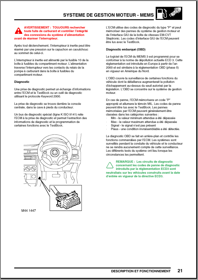

J'expose le problème suivant: ma 45 qui à pour date de mise en circulation Juin 2000 dispose de la prise OBD (convenablement câblé, en tout cas au niveau de la prise elle même) simplement différentes interfaces de type ELM327 n'arrivent pas à communiqué avec l'ECU (celui ci reste muet).
Je lis sur le manuel d'atelier "Système de gestion moteur MEMS" je cite "Les circuits de diagnostiques concernant les codes de pannes de diagnostic introduit par la réglementation ECD3 sont neutralisé sur les véhicules construit avant la date d'entré en vigueur de la directive ECD3[/color]
Ma question est donc celle ci: es-ce qu'il y à une solution pour mettre le système de diagnostique en service ?
