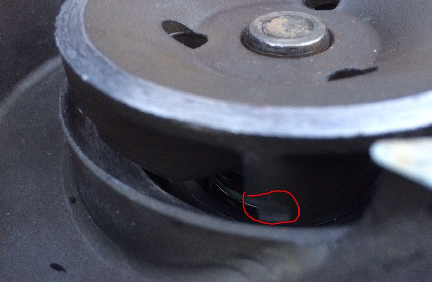

Je viens de remplacer ma pompe à eau qui faisait un bruit de casserole depuis quelques jours: elle avait pas mal de jeu dans son axe de poulie et chaque ailette était endommagée de la même façon, comme si un caillou s'était introduit dans la pompe :
La question que je me pose: j'ai remplacé ma courroie principale qui avait soudainement lâchée l'année dernière, était ce à cause de la poulie de la pompe à eau qui commençait à avoir du jeu ? ou est ce que c'est le remplacement de ma courroie qui a entraîné la casse de la pompe ? je n'en suis pourtant pas à mon 1er remplacement de courroie...

À mon avis, on ne casse pas une pompe en changent une courroie.
Et sur la photo, il y a une usure sur la volute comme si un corps étranger était passé par là ?
Il y a eu des travaux sur le circuit ?  :saletetedeconquiditaurevoir:

L'usure régulière des ailettes me fait penser aussi à corps étranger qui se serait bloqué dans le corps de pompe et airait causé cette usure ...et peut être aussi donné du jeu dans l'axe de la poulie ? cela dir je n'ai rien trouvé dans la pompe ni dans ma vidange du circuit.

 S'il y a un corps étranger ? Il s'est mis ailleurs et peut causer un PB de débit du fluide, si pas de surchauffe tout va bien. :)

Sur nos Rover, le montage se fait sans pâte et tu disais avoir de la pâte au démontage, les dégâts ont été causés par de la pâte qui n'aurait jamais du être là...

Sinon, pour l'usure anormale des pales de la pompe, il existe aussi le phénomène de cavitation.

Si l'on se fit au forum Futura sciences, ce ne sont pas des bulles d'air, ça correspond à la formation de bulles de vapeur, sans élévation de température dans l'eau mais par une action mécanique.
Dans les liquides, sous l'action d'une certaine agitation, comme le mouvement d'une hélice, il se produit localement une baisse de pression suffisante pour provoquer leur vaporisation, même en dessous de leur température d'ébullition. En implosant, les bulles formées créent des ondes de choc, ce qui est néfaste pour une hélice et l'use rapidement.
Ca ne concerne pas que les hélices de bateau, j'ai eu deux circulateurs de chauffage avec les pales bouffées, un peu comme l'a montré roule, c'est pour ça que j'ai suggéré l'idée, en général la forme de la pompe est bien étudié pour réduire au maximum le phénomène. Un excédent de pâte à joint peut créer une petite excroissance dans la turbine, contrariant suffisamment le flux pour provoquer le phénomène.
Notre ami roule se demande s'il n'a pas un cailloux qui se balade dans le circuit, je voulais juste lui suggérer cette autre piste, qui, pour l'avoir vécue me semblait plausible.
Mais s'il n'a jamais eu d'air dans le circuit, ça doit être un cailloux...
