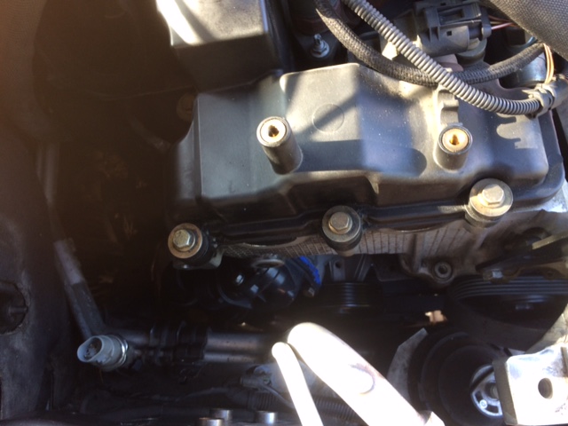

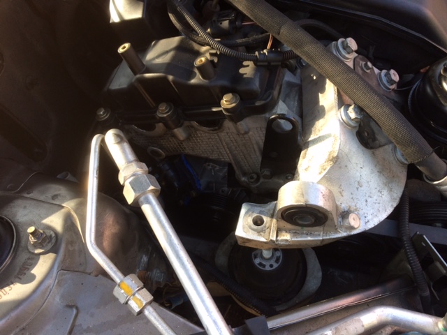

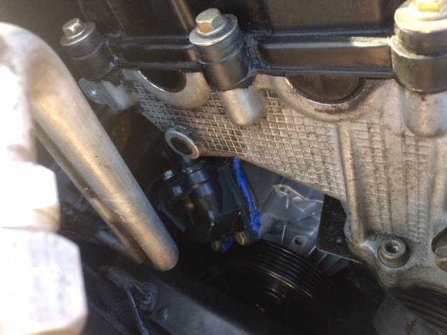

La pompe est remontée...en 2 heures .  J'ai fait le choix de l'installer avec le thermostat dessus : j’avais la place et puis cela m'a permis de bien accoupler les deux. Je n'avais pas de joint neuf, j'ai donc retourner le joint du thermostat dans sa gorge et rajouter TRÈS soigneusement un petit filet de pâte à joint juste derrière le joint d'origine. Positionnement de la pompe facile, par contre j'ai passé une bonne heure à la fixer avec le joint métallique en aveugle (pas moyen de voir l'alignement avec l'alésage sur le bloc moteur. Je comprends maintenant pourquoi lors du précédent remplacement de pompe, le garagiste avait mis un gros paquet de pâte à joint ...
le joint ne risquait pas de glisser entre le bloc et la pompe :wink:
Au final, c'est un boulot pas compliqué mais un peu long.Il faut bien dégager au maximum autour de la pompe et monter le moteur d'environ 6 cm.

Bon pratiquement 1 an plus tard, fuite entre la durite métallique et le thermostat, je n'avais pas eu le temps de remplacer le joint bleu et celui ci m'a lâché. Don rebelote, mais j'ai réussi à le remplacer sans déposer le thermostat !
Il "suffit" de lever le bloc moteur de quelques cm comme expliqué dans le tuto, et de retirer 2 petites vis qui maintiennent la durite métallique à l'arrière du moteur. Pas faciles à trouver, il faut bien chercher en étant sous la voiture, mais au final, cela fait gagner pas mal de temps ! Ensuite bien écarter la durite du thermostat pour dégager le vieux joint. La remise en place est plus facile. Pour moi , 2 heures de boulot en prenant son temps et en cherchant la solution la plus facile. S'il fallait le refaire, cela me prendrait moins de temps.
Le plus délicat dans ce chantier c'est de bien s'aligner pour la descente du moteur sur le filetage du silent bloc supérieur.
