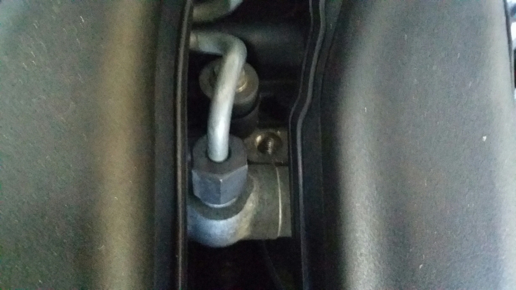

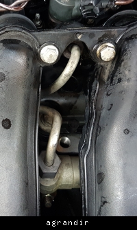

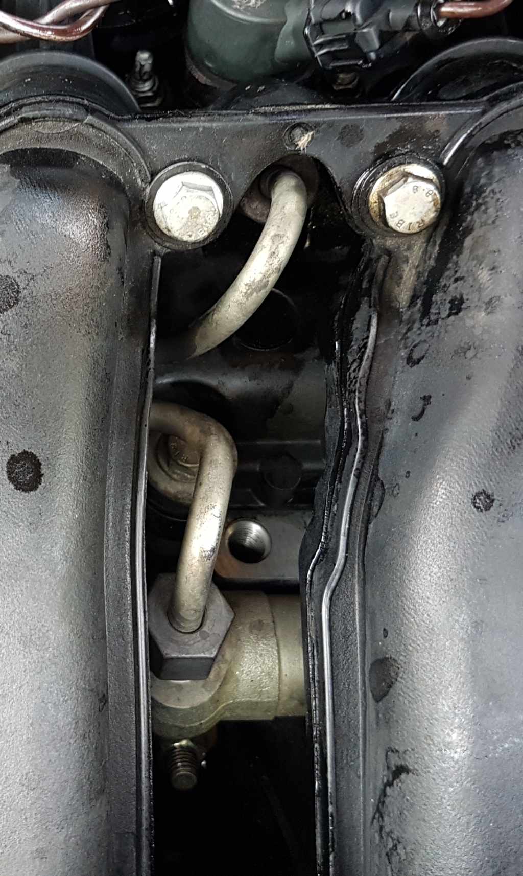

Je vais vous mettre une photo en suivant, je trouve bizarre, un pas de vis, vide, entre deux branches du collecteur d'admission, je trouve ça bizarre...

Voilà c'est le pas de vis qui est dans la partie métallique... qui m'étonne ?!

Je viens d'aller voir et j'ai le même à la maison :lol:
Cherche encore...

bonjour dit moi j'ai regardé la photo sa me fait plutôt penser a une fuite joint injecteur ou le tuyaux haute pression gasoil
est ce que le moteur au ralentie. La fuite ce vois ? ou c'est a grande vitesse ? simple avis
parce que . part la vis sa me parais un peut trop. il n'y a pas de pression dans le cache culbuteur donc avec la fuite que tu décrit sa me fait pense a une fuite haute pression .

A la lecture de ton message, j'ai eu également un doute, donc je suis allé tirer une photo et en fait je n'ai pas de vis non plus à cet endroit.
- Mais vu la hauteur à laquelle se situe le corps gras, il est fort possible que ce soit le collecteur, s'il est mal serré où que les joints sont hs. Il règne une pression de 1 bar dans le collecteur, dans ce cas les vapeurs d'huile sortiraient avec la pression.
- Le joint du bouchon de remplissage.
Les deux à la fois...
