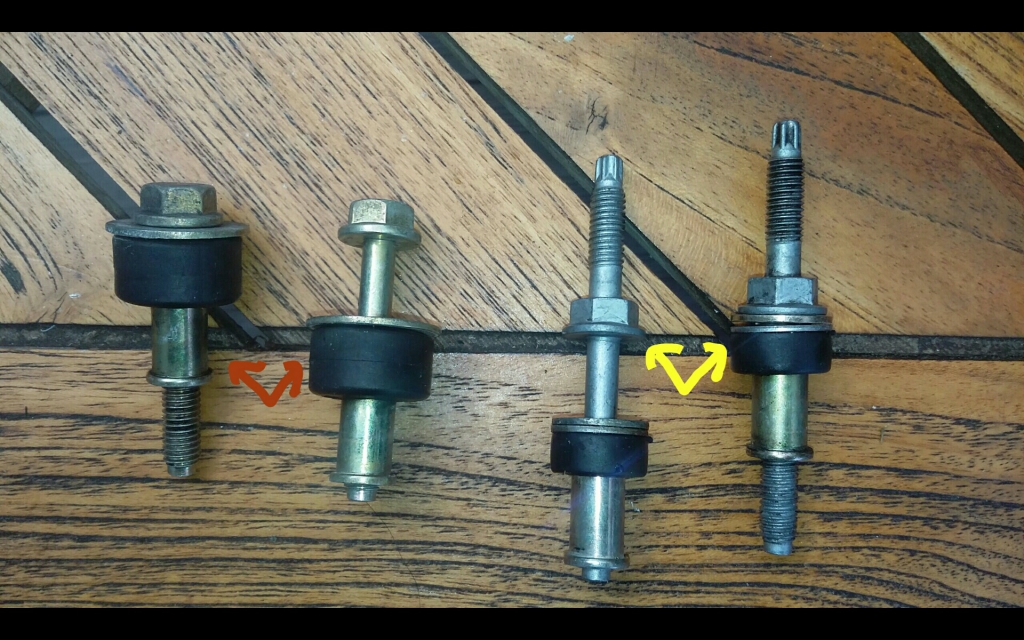

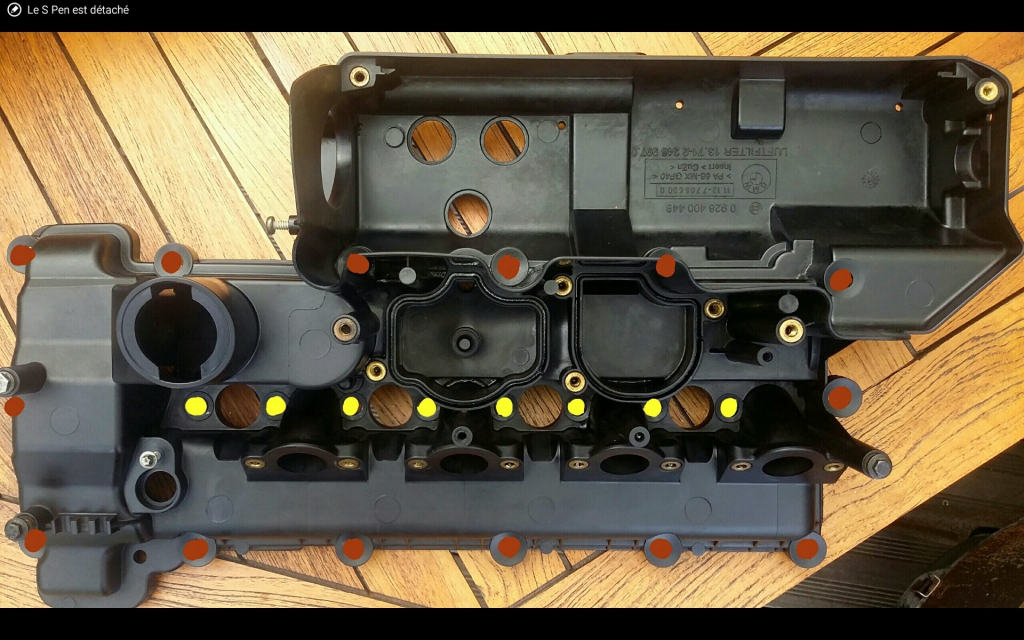

Est il possible que ce soit de ces vis dont tu parles gisele?
Si c'est le cas, j'ai repéré deux types de vis différents lors du démontage du mien.
Les points rouges correspondent au type de vis signalées en rouge, idem pour les jaunes.
Le maintien du couvre culasse ne se fait que par la compression du caoutchouc, ces vis sont très faiblement serrées entre 10 et 15Nm.
Les jaunes maintiennent également les entretoises d'injecteurs.
Est il possible que toutes ces vis aient été serrées fortement, comme on dit 1/4 de tour avant que ça pète.
Les fuites d'huile se trouveraient au niveau de chaque vis (plastique du couvre culbuteur fissuré par forte compression et augmentation du diamètre des caoutchoucs)
A voir, c'est juste une idée...

Peut être aussi une fissure au niveau du couvercle en plastique dont on parle, en photo plus haut.

Pour l'huile dans le boitier de filtre à air, je t'ai déjà répondu et mis des photos du couvre culbuteur avec les vis en rouge et jaune, il y a trois vis rouges qui sont dans le filtre à air.
Je t'ai même mis des photos des vis pour que tu comprennes comment elles fonctionnent, ce ne sont pas de simples vis.
A mes yeux, ce sont les seuls accès possible pour une arrivée d'huile dans le filtre, maintenant si ça vous parait tellement absurde que vous n'y jetiez même pas un oeil...
Si tu as de l'huile partout jusque dans le filtre à air et les puits d'injecteurs, je doute que ce ne soit que la vis de fixation du capot de protection moteur, mais ce ne doit pas être la seule.
