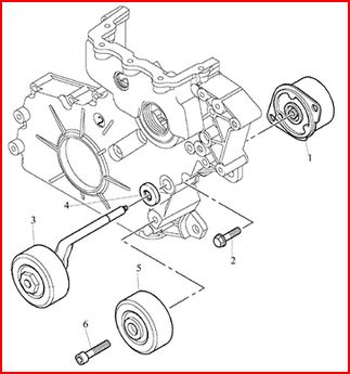

C'est le galet tendeur qui est chiant à changer, de toute façon pour l'enlever, tu dois enlever le galet enrouleur qui vient tout seul... Clef alen de 5mm si mes souvenir sont bons.
Si ça peut t'aider:
[75 cdti mk2] - (mécanique) : courroie d’accessoires contaminée
« Réponse #5 le: 11 Juillet 2018, 10:20:53 »
Attention toutefois, ce que l'on ne voit pas sur l'éclaté, c'est un petit écrou de 8 en bout de la tige (3) qui vient se visser après avoir traversé le silent-bloc (1).
Et pour l'avoir, prévois toutes sortes de clefs de 8, car l'angle est court et la tige est longue...

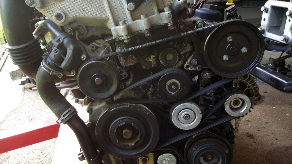

J'ai incriminé ma pompe DA un peu vite! la fuite vient plutôt de ma pompe à eau et/ou du thermostat ...avec de grosses gouttes qui tombent sur la courroie. C'est une poulie avec des butées donc une poulie qui ne couine pas mais qui claque ...d'ailleurs j'ai remarqué que les 2 butées ne sont pas bien centrées par rapport au évidements de chaque coté. Est ce d'origine ou le silent bloc aurait déjà commencé à bouger. J'hésites à en acheter une autre dans la foulée... :x

Un retour d'expérience très intéressant d'un roveriste anglais qui a changé la poulie en vain. Il a finalement remplacé la courroie par une d'un autre fournisseur, de 5 mm plus petite que les autres, et un peu plus épaisse, cela a immédiatement supprimé le claquement de la poulie....
http://www.75ztcommunity.co.uk/crankshaft-pulley-ancillary-belt-noise-t7377.html

« Réponse #13 le: 11 Juillet 2018, 17:57:18 »
C'est possible, maintenant les poulies d'alternateur absorbent les à coups de chaque compression au même titre que la poulie damper.
Il est possible qu'en quelque sorte ta courroie entre en résonance et vibre à une certaine fréquence, et claque comme un fouet.
J'ai beaucoup manipulé et démonté des poulies ces derniers temps, le bruit métallique correspond bien à la sonorité qu'elles font quand on les pose, ou quand on les cogne.
Pour la courroie, elle prennent vite leur forme et prennent rapidement de la longueur.
Ce serait cool pour toi  :)
