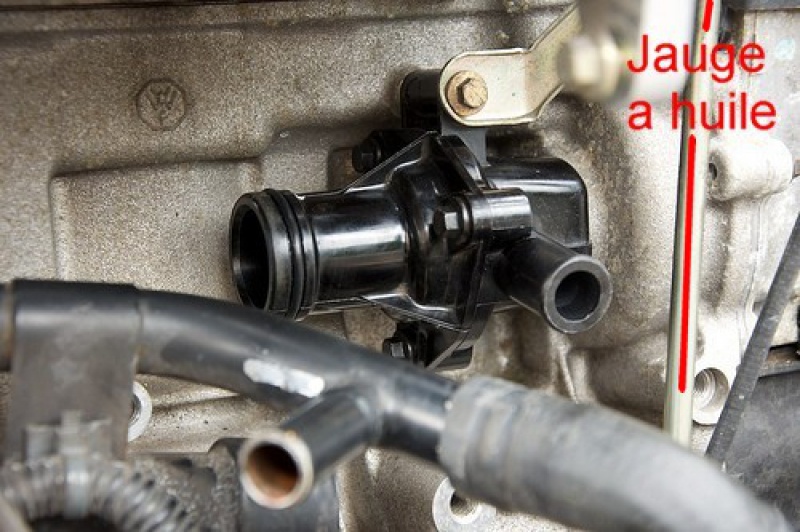

Ouille,pas de bol.Y a du taf de prévu alors!!Le calorstat se trouve derriére le moteur et derriére la pompe à eau.Ici:

Non,pas du tout!!C'est vrai que c'est pas super accessible mais faisable à condition de le faire plus par le dessous et avec un outillage pas trop gros.Tu as le long tube de métal qui est maintenu sur l'arriére du bloc moteur par 2 vis (Clé de 10).Ce tube se glisse sur la partie arriére du bloc calorstat dont j'ai mis la photo (l'étanchéité est donc faite par un joint torique).L’arrière du bloc calorstat,est tenu par 3 vis (Clé de 8).Le joint est incorporé au calorstat.En le remplaçant,attention à sa position dans son boitier.Il y a une position bien spécifique.Beaucoup l'ont mal placé et il y a eu fuite.Il faut juste le tourner pour se rendre compte de la meilleurs place.Tu vas seulement remplacer le calorstat apparement.Tu ne vas rien faire d'autre?Joint de culasse par exemple??
