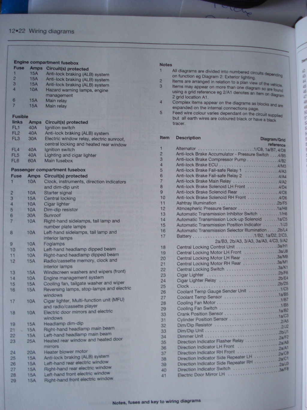

qui peut me donné la correspondance des fusibles habitacle et moteur svp?
j'ai pas de revues ni de livret de bord
model 216i mars 1997
merci d'avance
a+
merci d'avance
a+
J'ai ça, mais c'est en anglais........ça peut quand même aider  :wink:

merci pour le shema

attention au modele, 216 moteur honda, c'est pas le meme faisceau qu'une 214 ou 216 rover 5 portes

il faut prendre qu'elle rta pour mon model de 1997 alors?
je suis perdu,car caisse de Rover 200 et moteur Honda

pour les fusibles moteur, c'est ecrit dans le couvercle
