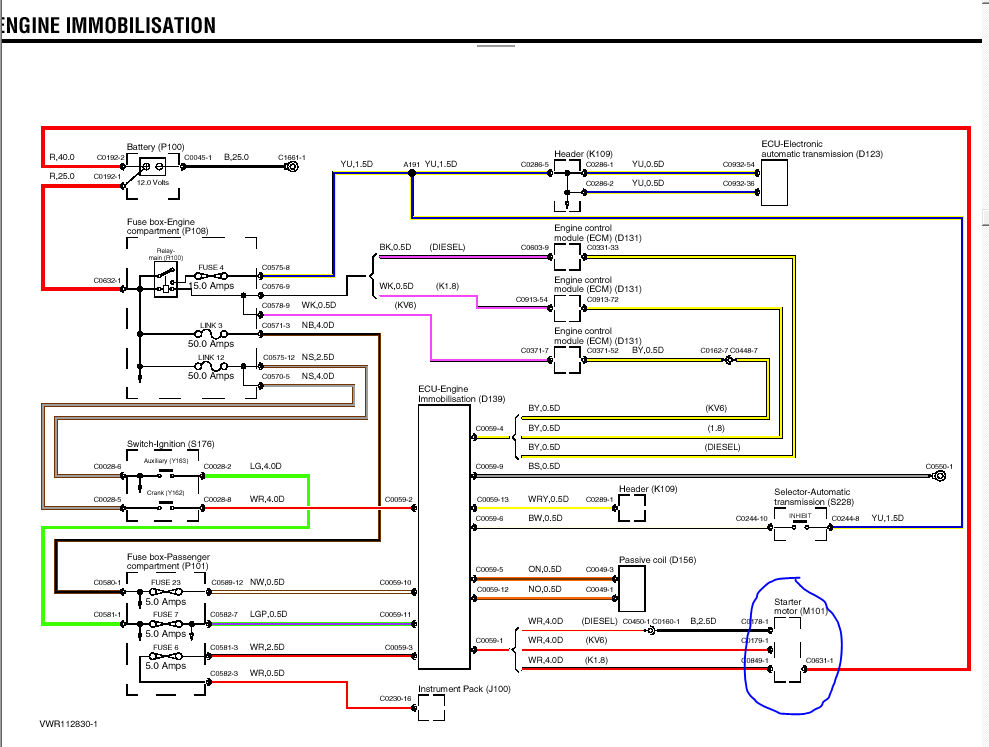

Voilà le schéma. Il y a 2 fusibles sur le circuit.
Un membre a au le problème il y a quelques mois avec l'anti-démarrage. Il l'avait résolu. c'était assez compliqué et je n'avais pas tout compris. Tu devrais retrouvé son post.

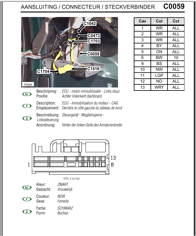

Une fois les contrôles de base faits,tu peux,en t'aidant du schéma donné par gisele,faire un shunt avec un câble de section identique entre les voies C0059-1 et C0059-2 (Attention,section 4,0) du connecteur du boitier d'imobilisation (D139 sur le schéma).Une fois le shunt installé,tu essayes de démarrer.N'insiste pas si le démarreur tourne.Tu pourrais générer d'autres problémes.Ce n'est que pour le test et si cela fonctionne,soit tu bricoles un systéme paralléle avec un relais soit tu cherches la panne en profondeur.
cette manipulation permet de mettre en évidence une panne en amont ou en aval du boitier D139 et d'éclairer un peu plus les choses.

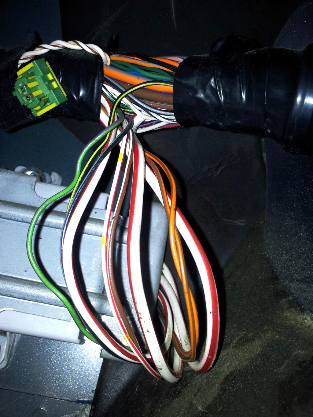

Bonjour, j'ai pris une photo des fils qui sortent du boitier D139 est ce que quelqu'un peut me dire lesquels il faut shunter ? par rapport au schéma ça n'est pas évident

« Réponse #14 le: 08 Juin 2018, 13:09:59 »
Il faut que tu regardes bien.Il y a des petits chiffres qui indiquent les numéros des voies.Il te faut trouver les voies 1 et 2.
Avec ça,ça devrait aller:
N'oublie pas!!Si tu veux que ça démarre,il faut que tu shuntes mais aussi que la connexion soit branchée au boitier.Le mieux,c'est de le déposer.Ça permet aussi de voir si il n y a pas une contamination par l'eau comme je l'ai stipulé dans mon message précédent.
