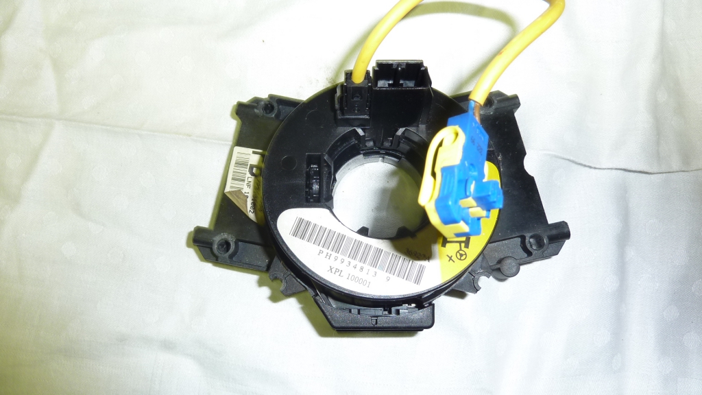

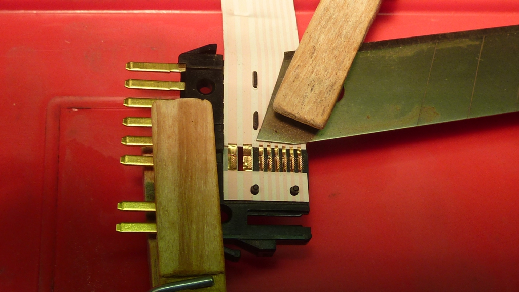

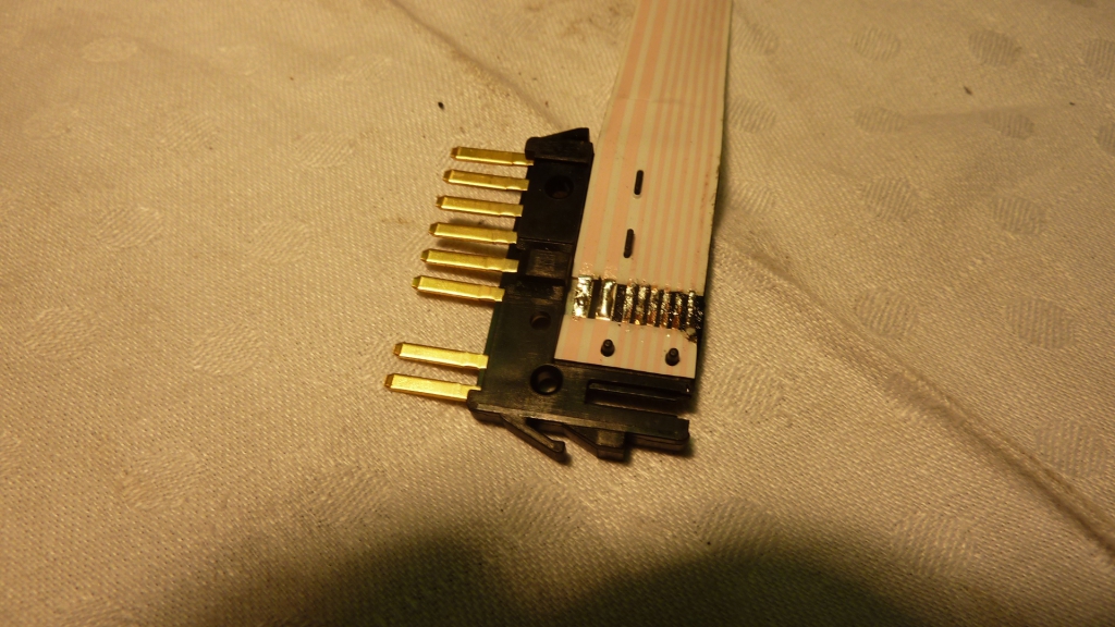

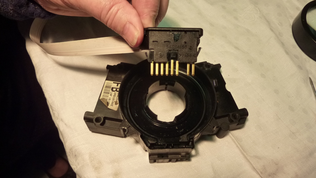

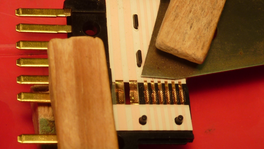

  • Messages: 327
j'ai fais cette réparation il ya quelques années sans PB.
quand aux raccorement sous les sieges je les ais soudés depuis RAS.
j'ai d'autre photos au cas ou :)

Hello !
Une petite explication sur tes trois photos serait la bien venue --- Là , j'y comprend pas grand chose ... en fait , j'ai jamais vu cette pièce démontée ... Je suppose que c'est au niveau du volant ?? ... Quelle(e) transformation(s) as tu fait ??
           Merci !!
                                   Jean Luc  :saletetedeconquiditaurevoir:
maya76
  • Messages: 327
oui au niveau du volant. :)
pas transformé, mais réparer, la limande(cable) était cassée, donc soudure. :saletetedeconquiditaurevoir:
