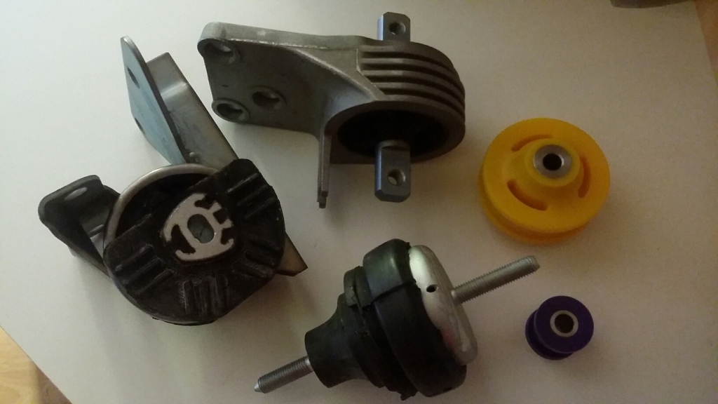

Je viens d'en commander plein, pour le moteur ce sont ceux là:
-Pour en dessous Powerflex.
-Pour la droite coté boite et coté gauche en hutchinson.
-Hydramount genuine de chez Rimmerbros.
C'est beau tout ça quand c'est neuf 😀

A moins de virer la batterie, son bac et le filtre à air pour le démonter, pas possible de se faire une idée... Par contre, j'ai glissé une main par l'avant, et je sens une sorte de plaque de caoutchouc verticale au bord du support/s.bloc, et qui s'écarte quand on passe les doigts derrière ! On la voit nettement sur les photos de ce s.block, mais j'ignore si c'est normal, et à quoi sert cette plaque de caoutchouc.
C'est normal, ce sont deux demi-lunes amovibles en caoutchouc qui viennent de part et d'autre du silent-bloc.
Je ne connais pas leur fonction, peut être protéger le silent-bloc, mais j'en doute...
Sinon, pour y voir il faut effectivement enlever le bac à batterie, le filtre a GO et la pompe (facile, ce sont des raccords rapides)
