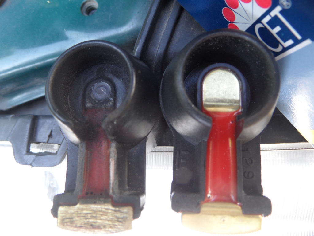

Suite de mon histoire, si cela peut vous servir un jour : c'était en fait le "doigt" d'allumeur qui avait fait son temps (sur la photo, en mode avant/après, on comprend bien le problème) ; j'ai bien évidemment changé aussi la tête d'allumeur :
En tout cas, elle redémarre, au quart de tour !!!

Problème récurent sur les D16 honda qui équipent les 216 MK2 et 416 MK1.
Sur les séries K, cela semble moins fréquent. Tant mieux si tu as pu résoudre ton souci.
