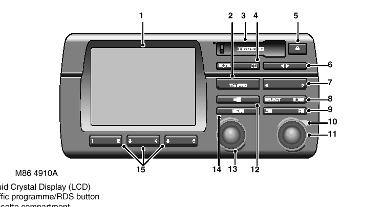

[75 CDT MK1] - (mécanique) : disfonctionnement
« Réponse #13 le: 10 Mai 2018, 19:35:16 »
C'est surement ton GPS, plus que le webasto qui faisait le bazar. Si ton Webasto fonctionnait avant de le débrancher, même si c'était lui qui faisait le bazar, tu pourrait le récupérer en ne débranchant que son fil de Kbus.
Pour le code, autant que je sache, seul les modèles symphony et éventuellement harmony ont besoin d'un code, et en plus, il est à 4 chiffres... C'est la radio d'origine? Quel modèle? Tu peux mettre une photo?
« Modifié: 10 Mai 2018, 19:48:53 par gisele »
[75 cdt mk1] - (mécanique) : disfonctionnement
« Réponse #14 le: 10 Mai 2018, 19:42:55 »
C'est celui-là?
Ou celui-là?
