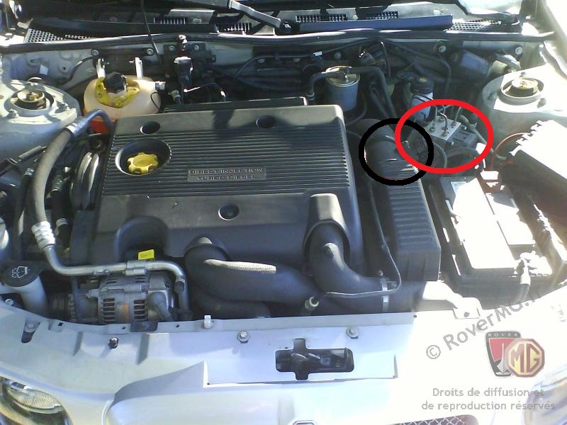

Pour savoir si tu as un systéme ABS,tu peux en mettant le contact,voir si un voyant ABS s'allume.Tu peux aussi regarder comme sur la photo,si tu vois la piéce entourée en rouge.Si elle est là,c'est que tu l'as.

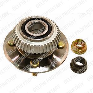

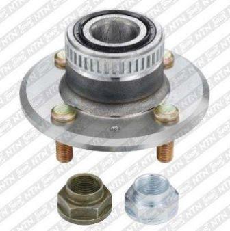

Les roulements ne sont que des ensembles complets.Tu n'aura pas le roulement seul.Fait attention.Il y a des différence entre les frein à disque ou à tambours.Méfiance!!
Roulement pour freins tambour :
Roulement pour freins à disque :
