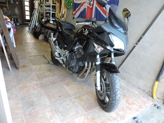

Bonjour à tous !!  :)
Je viens de récupérer la CBF 600 de 2006 , 8500 km ! d'un copain , avec des ennuies -- pas le copain , la moto !  :?
J'explique :...
A froid , starter , elle démarre ... mais ne veut pas prendre de tours ...A peine je touche la poignée ..elle cale !!
Elle ne tient le ralenti , qu'avec le starter !!
Je la laisse chauffer au max !   Elle prend des tours , mais comme une brouette !! Sans starter , idem ! Si je veux la laisser au ralenti , il faut que je remette le starter !!
Filtre à air neuf ! batterie neuve !
Par contre , j'ai débranché le capteur de position des papillons ...rien ne se passe -- avec ou sans ! pareil !!
Avant de démonter les bougies -- un calvaire !! Je voudrai avoir l'avis de possesseurs / connaisseurs ...
Je suis de l'ancienne école ..1970 .. avec des motos "normales " Genre  Guzzi -- Yamaha XS -- Suzuki 850 G !! des roulent toujours !!
J'ai cru comprendre que c'est une injection !! et là , je nage ..
Allez ...Un coup de main SVP .. Il va commencer à faire bon , il a envie de rouler!!
Merci d'avance , et bon week-end                     -- Jean Luc --
