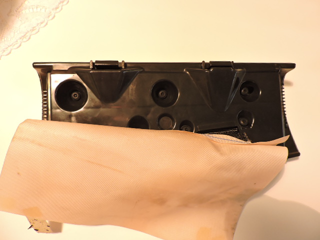

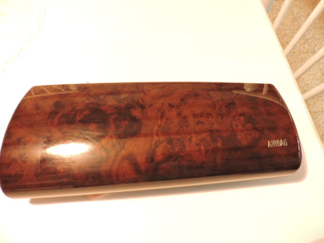

Bonjour à tous !
Je voudrai changer le "couvercle" de l'air passager de ma 75 car celui d'origine est fendu ! :(
Aussi , avant de faire des conneries , je voudrai savoir comment procéder -----  :?
Si je le déboite normalement ( après avoir débranché la batterie ) et en retirant les vis dessous pour dégager la garniture pour ne change que celle ci ...ça va aller ??
Je met deux photos quoique je pense que vous avez déjà vu cette pièce (  l'envers ) !   :o :o
Merci d'avance ....  :)
Et joyeuses Pâques  .....
                      Jean Luc
Les photos sont celles de celui que j'ai acheté !!

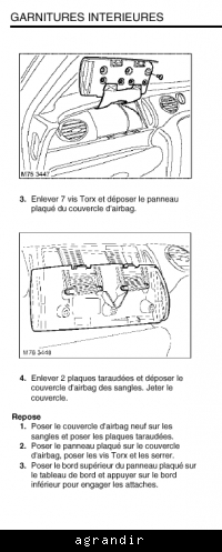

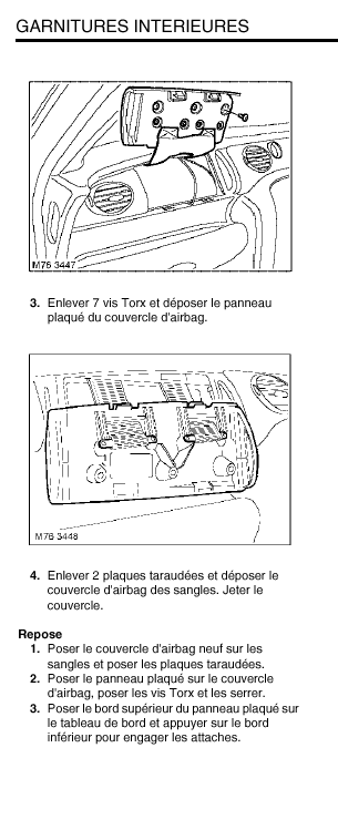

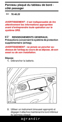

« Réponse #2 le: 02 Avril 2018, 10:55:37 »
Je vous recommande vivement de vous procurer le Rave.

« Réponse #3 le: 02 Avril 2018, 12:53:20 »
Bonjour et Merci ! Orgiswing ...Pour tes pages Rave ... Nous voila renseignés ! :wink:
C'est ce que j'allais faire ! Sauf mettre la vieille à la poubelle !!  :wink: :wink:
Je me demande un truc ...Je ne dois pas avoir le même RAVE , car dans les pages "Système de sécurité " , je n'ai pas les même photos ... mais presque le même texte ...
Il y a plusieurs "rave" ?? :roll:
Bon , c'est vrai , si je l'avais ouvert , ce Rave ...je n'aurai pas posé cette question ...Mais je voulais ètre sur de mon coup , et encore pouvoir rouler !! :lol:

« Réponse #5 le: 02 Avril 2018, 16:10:49 »
C'est fait ...le nouveau cache est monté ... en allant doucement avec un levier en plastique  , le même qu'on enlève intérieurs de porte !! donc , sans forcé ..ça craque un peu ...en s'y prenant en deux fois , en bas et de chaque coté pour "décrocher" le système , après il descend tous seul !!  :wink: :wink:
Toi , Lambretta51 ... tu n'as surement pas à démonter le cache de son support pour une simple vérification , sinon , sache qu'il te faut une clef BTR 12 pans , percée ..une 6 pans ça passe , c'est du 2 ou 3 !    :)  !
Un petit travail , simple ...sans se salir les mains ...   :wink: :wink:
 :saletetedeconquiditaurevoir: :saletetedeconquiditaurevoir:     Jean Luc .

« Réponse #6 le: 02 Avril 2018, 17:35:15 »
Manuel d'atelier > Procédures de service > Garnitures intérieures > Réparations > Panneau de fermeture de tableau de bord - Passager.
Point de système de sécurité ici.  :)
