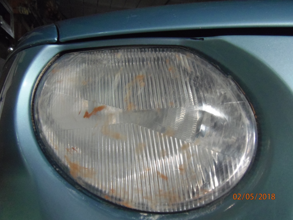

Moi j'ai gagné le pompon!
Dans un kit réputé correct, ils indiquent qu'on peut le faire à la main, mais que que le résultat sera mieux avec une machine.
La photo montrant même une meuleuse d'angle, j'ai pris ma perceuse dont la vitesse ne se règle pas.
Résultat, avec le papier le plus fin, j'ai chauffé le plastique et le papier s'est incrusté dans l'optique.
Je savais qu'il ne fallait pas que je me croie carrossier, là c'est confirmé.
Content je suis.  :x :(
« Modifié: 02 Mai 2018, 09:09:18 par Orgiswing »
[75 cdti mk1] - (carrosserie) : question sur rénovation optique
« Réponse #20 le: 02 Mai 2018, 09:17:27 »
Bonjour Orgiswing,
Ca n'est pas catastrophique, il te faut juste recommencer du début, 1500, 2000, 3000 et polish...
Par contre au ponçage, j'évite d'appuyer trop fort et je mets pas mal d'eau.
Jolie couleur ta carrosserie, tu veux la repeindre aussi, je vois que tu as débordé un peu...  :o
C'est pour ça que je les ai démonté et poncé à la main, il reste toutefois de petits impacts, que je pourrai retirer à la machine.
Mais c'est vraiment chipoter  :-P
Bon courage...

Je n'ai pas débordé (coup de bol). Ce sont des reflets et la poussière de phare.
Mon kit comprend du papier en 800, 1200 et 2000. Ceci explique peut-être cela.
Et surtout ils n'indiquent pas de poncer à l'eau. Donc, j'ai compris.  :roll2:
Quant à les démonter, c'est certainement mieux, mais descendre le pare-choc me saoule un peu, vu que mon épaule continue de me faire ch...

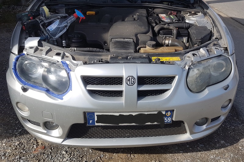

Ce n'est pas le rendu définitif, mais on voit bien la différence

Effectivement, tu partais de loin...
« Réponse #28 le: 03 Mai 2018, 08:15:25 »
Effectivement, le résultat est bien visible.  :wink:
A ce stade, il ne reste plus que le polissage qui va donner un poli miroir du plus bel effet...   8)
