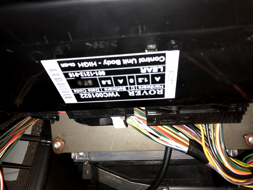

Pensant que ça pouvait etre le BCU, j'ai démonté la boite à gants
...Mais le drain provenant du toit ouvrant est bien fixé, bien sec.
Et le BCU est bien sec lui aussi, toutes les connexions ont l'air ok.

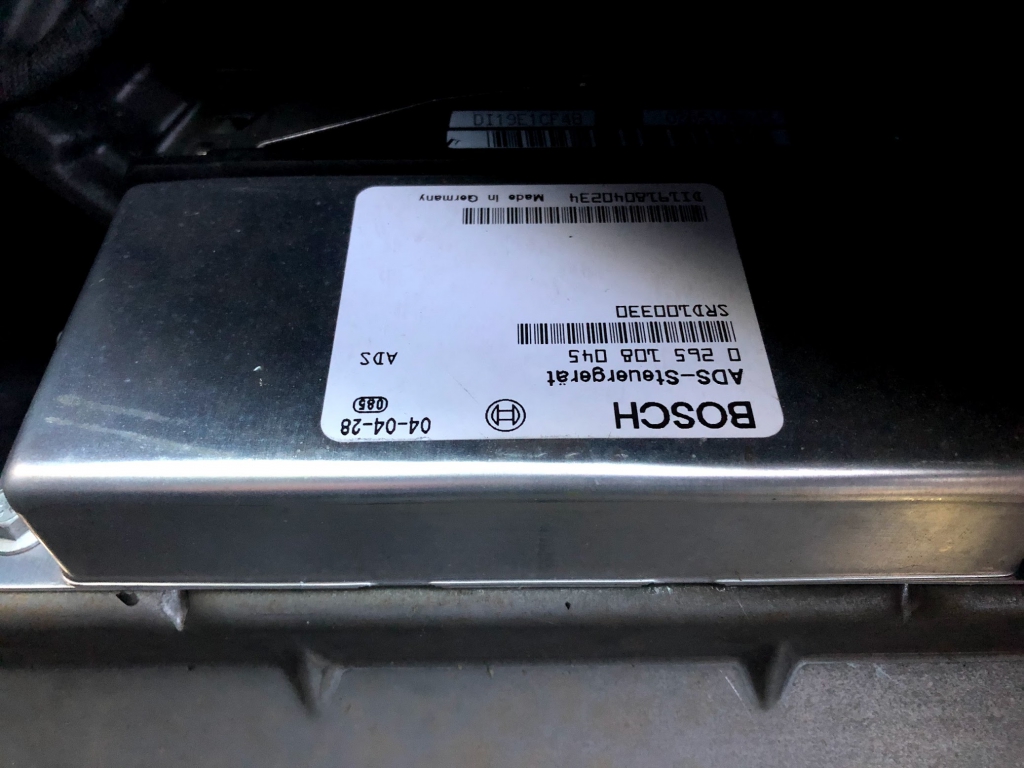

Je l'ai totalement démonté avec l'unité de contrôle ABS
Et pareil, tout est bien sec...

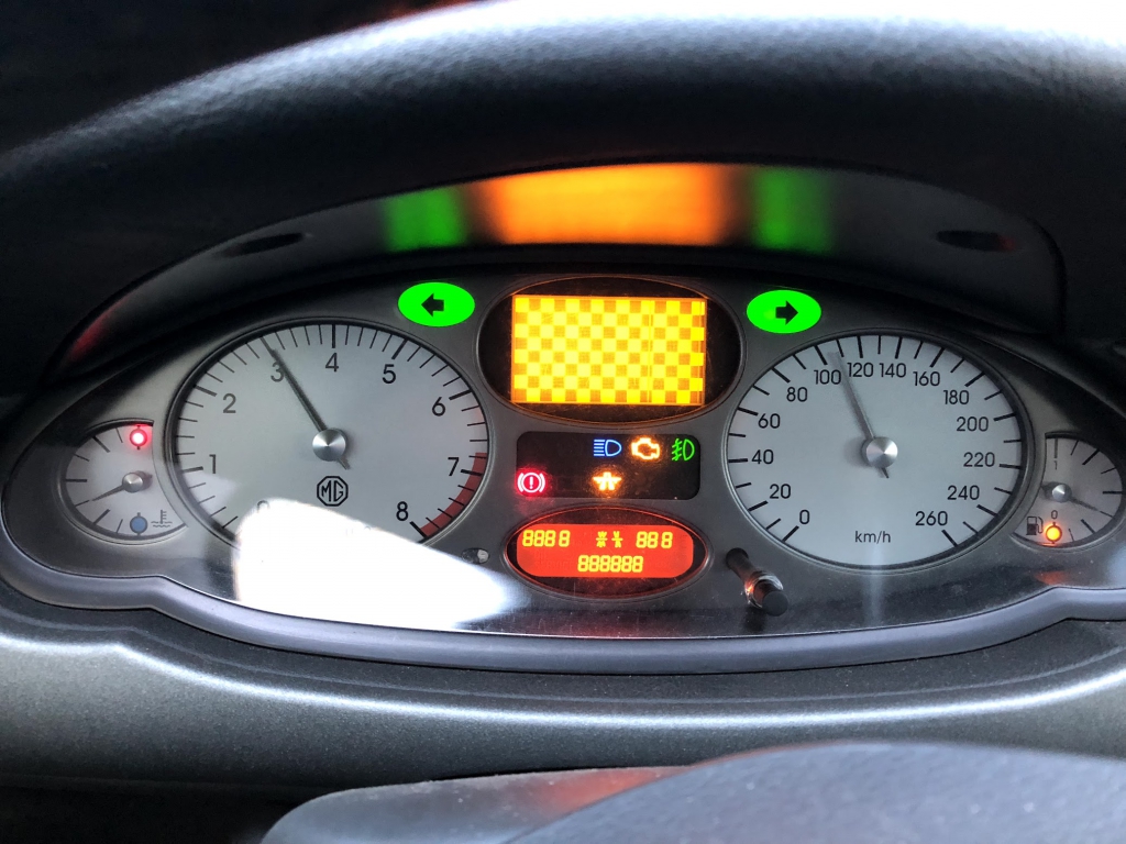

Pour le tableau de bord,il faut que tu essayes la fonction autodiagnostique.ça permet au moins de voir si les voyants des clignotants fonctionnent.Je te mets le lien vers le tuto de FenchMike.Regarde en 2.0

Alors j'ai utilisé la procédure de FrenchMike pour faire un autodiagnostic et voila le résultat :
Les voyants de clignotants s'allument, donc pas de souci de ce côté.

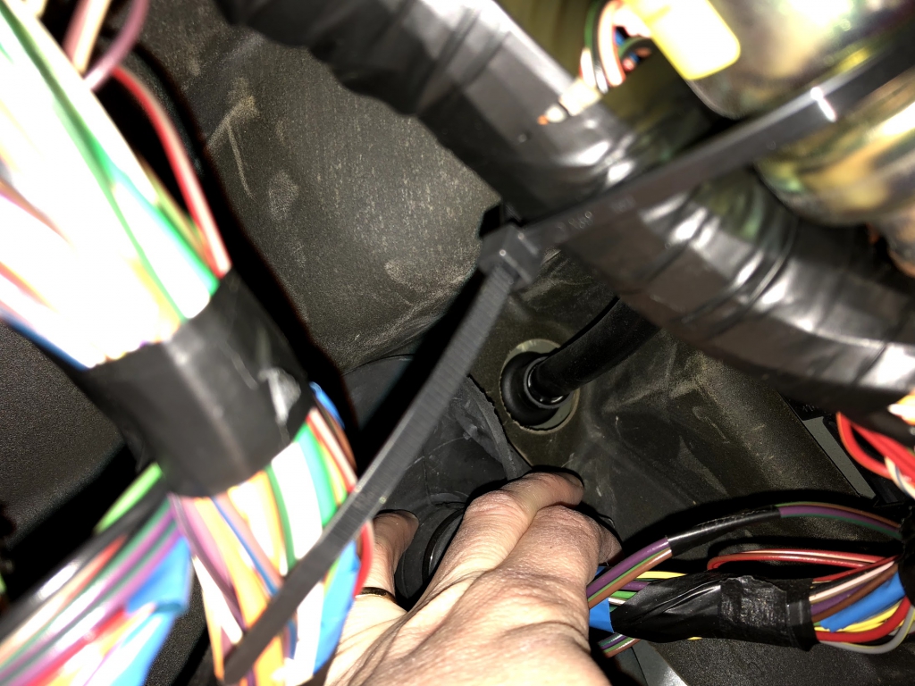

Par ailleurs, j'avais lu dans un message que parfois ce genre de soucis venait d'une fuite / inflitration d'eau sur la colonne de direction qui perturbait le KBUS. Bon, j'ai jeté un oeil sous la colonne...
...Mais je n'ai rien vu de déconnant à première vue.

Je comprends mais à partir du moment où tous mes dysfonctionnements sont survenus à peu près en même temps, j'ai tendance à croire à une cause unique, c'est pourquoi la piste du BCU me semblait intéressante. J'en ai d'ailleurs commandé un autre, au cas où, malgré son aspect extérieur satisfaisant, ce soit lui le fautif. Mais comment le tester ? J'ai un multimètre mais je ne suis pas sur que ça suffise.

Dans l'un des messages du forum, il était fait mention d'un dysfonctionnement similaire décrit sur le forum anglais, causé par une infiltration d'eau via le caoutchouc de la colonne de direction qui avait oxydé les contacts du KBUS (fil rouge et blanc) qui se trouvaient au-dessous.  Mais je ne vois pas du tout où se trouvent ces fameux fils rouges et blancs du KBUS : quelqu'un pourrait me guider ? Une petite photo ?
