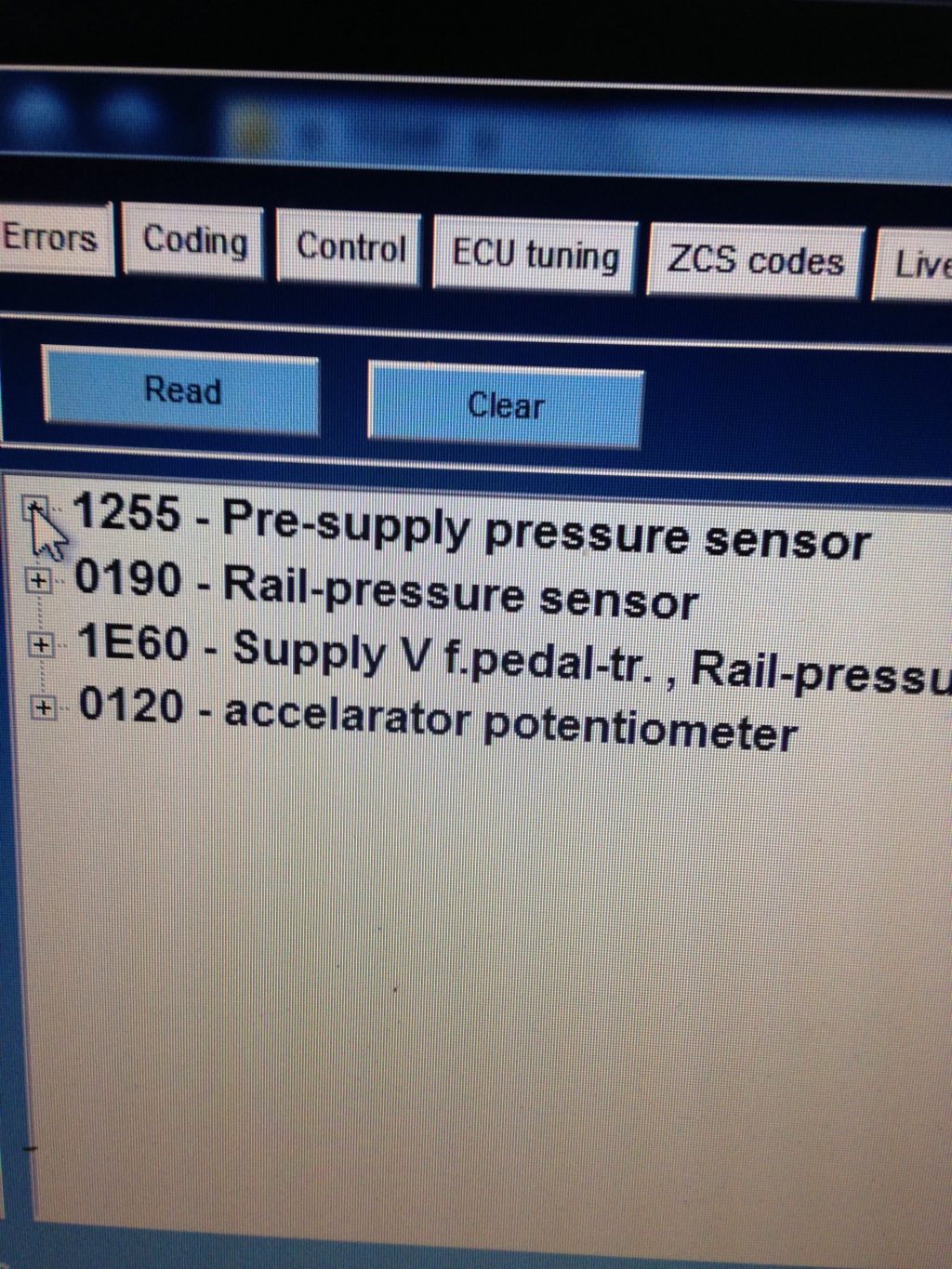

Hello
Ma voiture toujours en mode dégradé régime moteur bloqué à 1250 tr/mn.
Voilà ce que m'indique TOAF avant détails:
+ 1255 - Capteur de pression de pré-alimentation
+ 0190 - Capteur de pression de rail
+ 0120 - Potentiomètre accélérateur
+ 1E60 - Alimentation V f.pedal-tr. , Capteur de pression rail, Capteur de pression de pré-alimentation
Le fait qu'il me répète les trois pannes (sporadiques ou non) en 1E60 peut-il dire que j'ai les trois d'un coup? ( même si çà m'étonne).
Ou alors, quelqu'un peut-il m'interpréter ces données?

Je pense en effet que tu as ces 3 pannes, non pas parce que ces 3 éléments seraient défectueux (capteur filtre gasoil, capteur pression rail et capteur de position pédale) simultanément, mais parce qu'un élément commun à ces 3 éléments serait défectueux, en l'occurrence leur alimentation qui leur est fournie par l'ECU en pin 14 prise 606 pour le capteur de filtre, pin 35 prise 606 pour le capteur de pression rail et en pins 9 et 14 prise 331 pour le capteur de position pédale, ce que te dirait la ligne 1E60 où V pourrait peut-être vouloir dire "tension". Et donc, malheureusement, je dirais que c'est l'ECU le coupable.

Ya une façon assez facile de le vérifier. Tu repères les fils, tu piques une épingle dans l'isolant et tu vérifies que tu as du 5v (je crois que c'est 5v) entre le fil et la masse. Tu auras la réponse tout de suite. Si pas de 5v = ECU.
