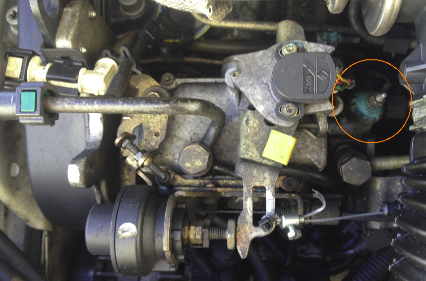

Je ne pense pas.Si elle démarre à froid,ce ne devrait pas être elle.Regarde si à chaud avec une vulgaire lampe témoin si ton solénoïde de pompe est alimenté en 12 volt sous contact
Si oui,tu nettoies bien tout autour du solénoïde et tu le démontes(Fait bien attention,il y a la vanne par elle même et un tout petit ressort qu'il ne faut pas perdre bien sûr).
Tu remontes le solénoïde sans son ressort et sans la vanne.Tu essayes de démarrer tel quel.Si ta voiture démarre comme ça à chaud,c'est que c'est ton solénoïde qui est défectueux.Pour arréter le moteur,il faudra que tu la fasses caler en passant une vitesse ou en intervenant sur ce levier.(Je t'ai mis en rouge le levier et le sens dans lequel tu dois le faire pivoter).
