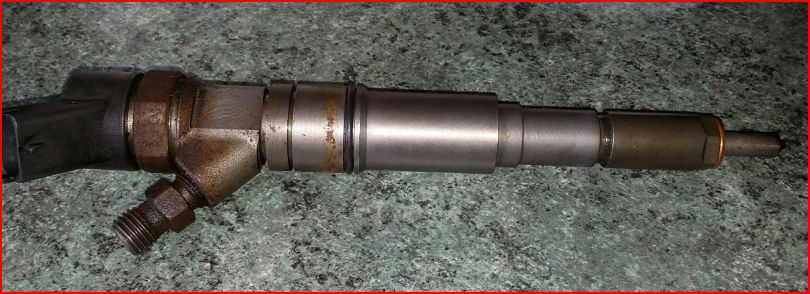

« Réponse #22 le: 12 Juin 2018, 17:54:29 »
Aujourd'hui, démontage des injecteurs pour changer le joint du couvre culbuteur, après desserrage des petits écrous de maintien, un coup de perlinpinpin à la base de chaque injecteur et petite rotation avec une douille ouverte, et bien ils sont venus à la main.
Les puits sont nickel chrome et la partie des injecteurs dans le puits est neuve d'apparence, même la pointe est propre.
Seule la partie visible est légèrement oxydée, par contre, ce ne sont pas les même injecteurs, sur ceux-ci, il y a des joints dont un qui empêche de salir le puits Réf Bosch 0445110030.
Ils sont tous dans cet état au sortir du moteur, je n'ai pas connaissance d'une intervention à ce niveau sur le moteur malgré ses 258000kms...
[75 cdt mk1] - (mécanique) : nettoyage injecteur
« Réponse #23 le: 13 Juin 2018, 09:37:50 »
Les miens étaient quasiment dans le même état à 250000 km.
Je dirai que la partie haute était plus propre encore.
Je les ai remis en changeant la petite rondelle cuivre, et on est 306000 km.
Le calculateur doit très bien faire son travail étant donné le peu de crasse.
« Réponse #24 le: 13 Juin 2018, 16:02:57 »
Oui, comme tu dis, il doit bien faire son travail, car c'est la première fois que je vois des injecteurs aussi propres au démontage.
Par rapport à mon ancien moteur en 116cv, la consommation est bien plus basse, au moins 1 litre de moins au cent et des injecteurs nettement plus propres malgré un kilométrage bien supérieur.
