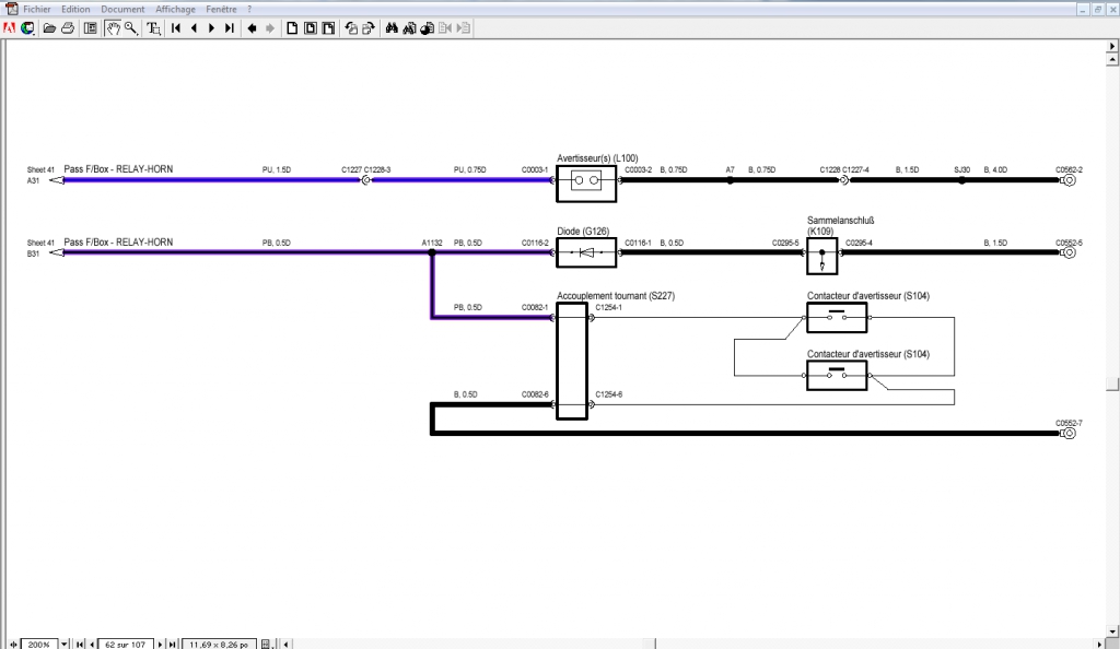

bonjour pour mon klaksone donc essai batterie il fonctionne retour au garage en cherché un autre marche sur la batterie mais pas en place donc suivi le cablage dans le moteur il y a une prise grise coté klakeson bleu/violet quel avez vous de autre coté de la prise se serait pas un fil noire car j'ai un fil noir qui se ballade  je ces pas ou le branché?je pensse que la panne vient de la ?

ça devrait pouvoir t'aider.L'autre câble est bien un noir.C'est une masse franche qui va directement sur la carrosserie.
[75 CDTi MK2] - (electricité) : klakson
« Réponse #2 le: 04 Février 2018, 11:38:15 »
Le fil noir doit être celui de la masse.
La masse des avertisseurs ne se fait pas par le support.

bonjour est bon dimanche j'ai effectivement un fil bleu /violet avec une cosse coté cablage lave glace .qui sert pas peut étre ces sa ! je vais esseyer .merci .

re ouf mon klakson fonctionne merveilleux.
