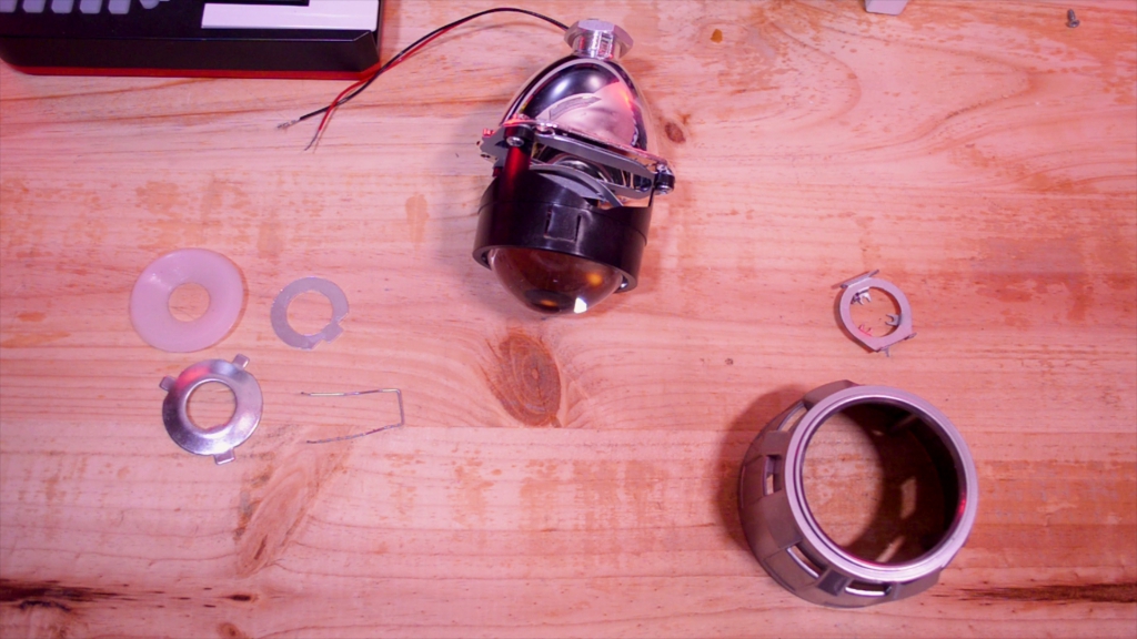

Voila le kit :

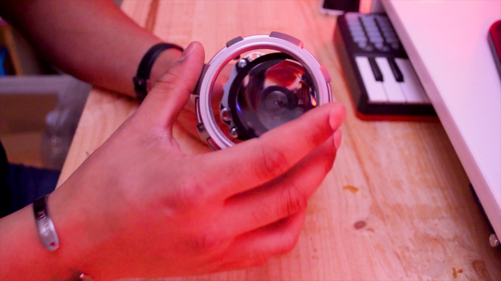

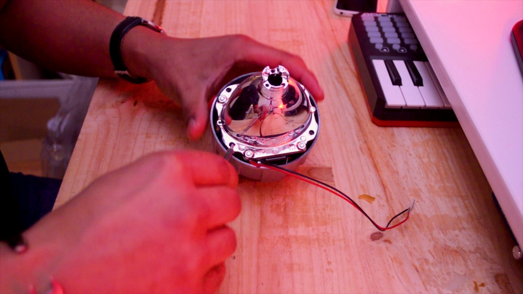

L'installation est très simple voici en quelques étapes :

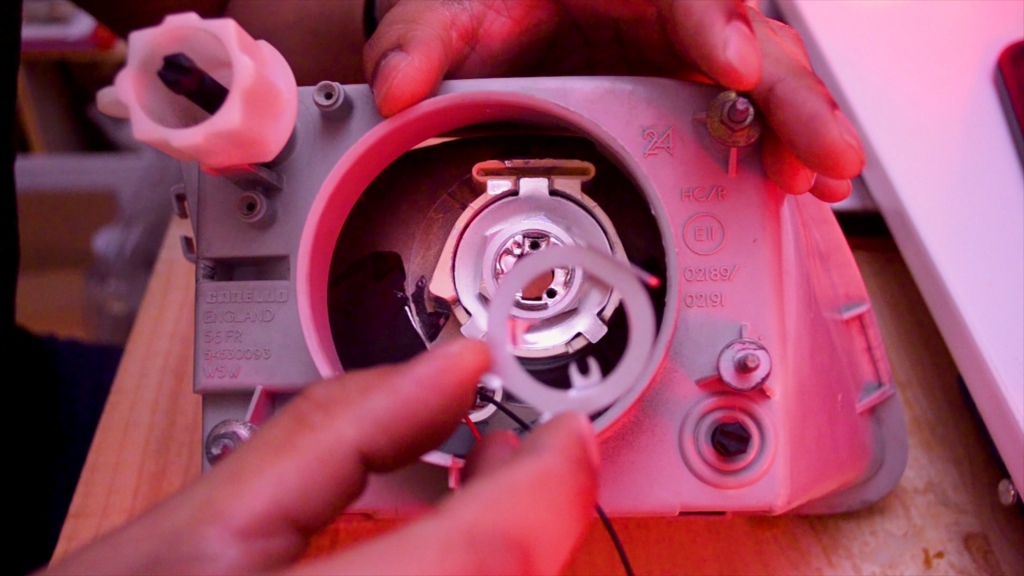

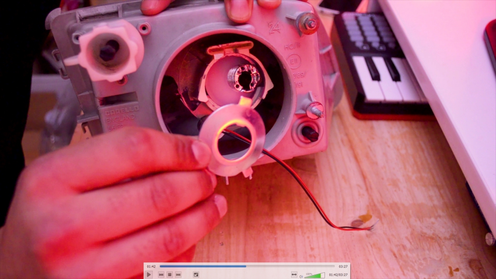

Il faut commencer par installer l'enjoliveur et le visser

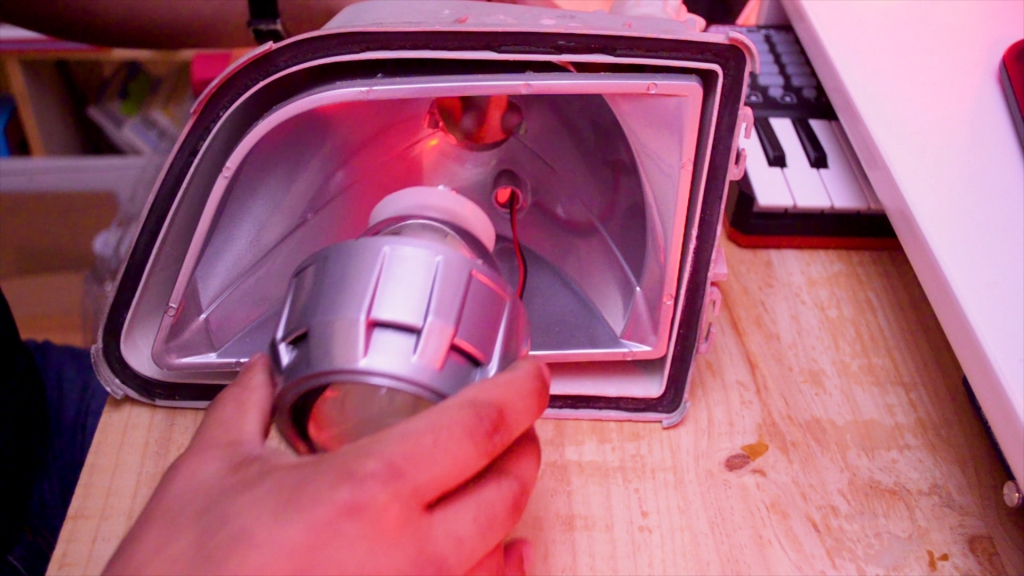

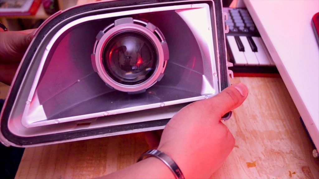

Puis il faut installer le joint blanc, laisser passer le fil de contrôle du passage feux de route/croisement et on peut commencer à l'installer dans le bloc

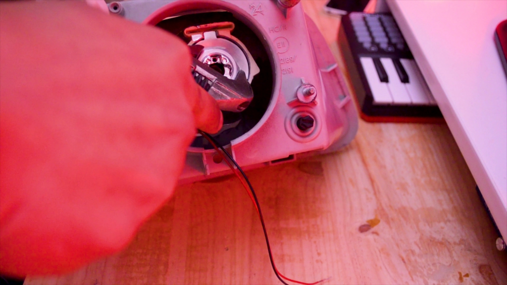

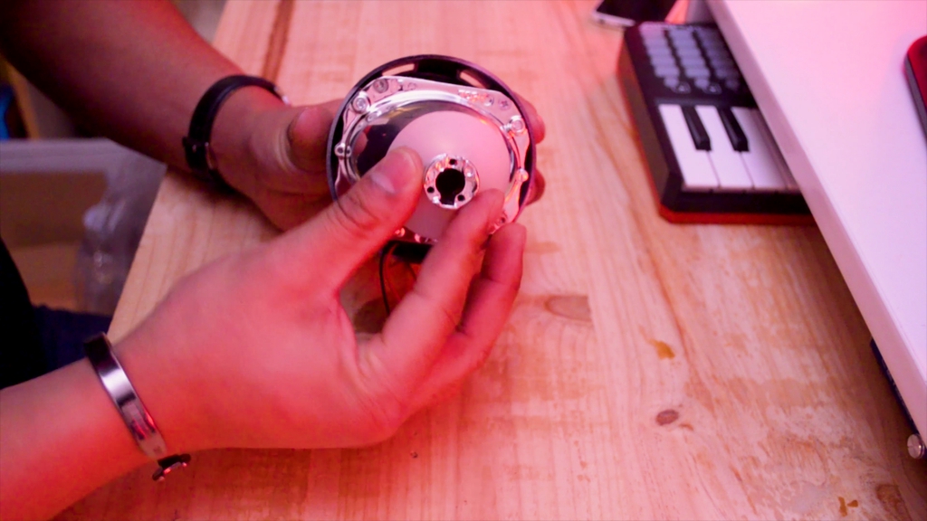

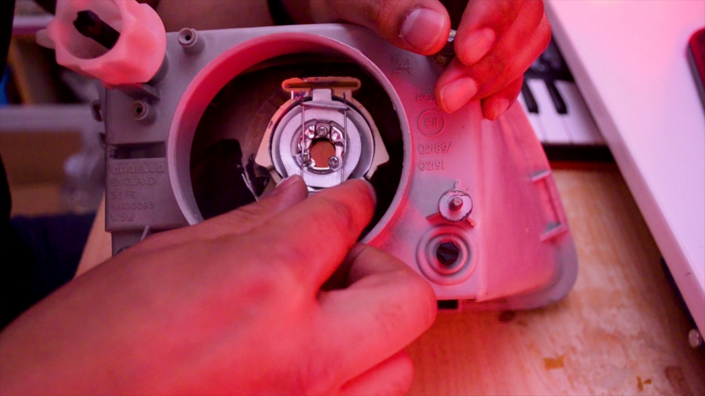

Il faut maintenant installer l'adaptateur au culot H4 et remettre l'écrou et resserrer le tout
Ensuite installer le support de l'ampoule et fixer les 3 vis et éventuellement mettre l'arrêtoir pour l'ampoule

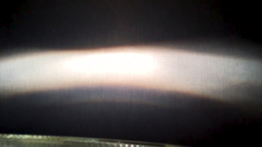

Maintenant la phase de test on voit la différence  :D
Un petit soucis à régler c'est lorsque l'on réinstalle le verre ça casse le faisceau qu'on a mit tant de mal à obtenir
J'ai une solution pour ça  :wink:

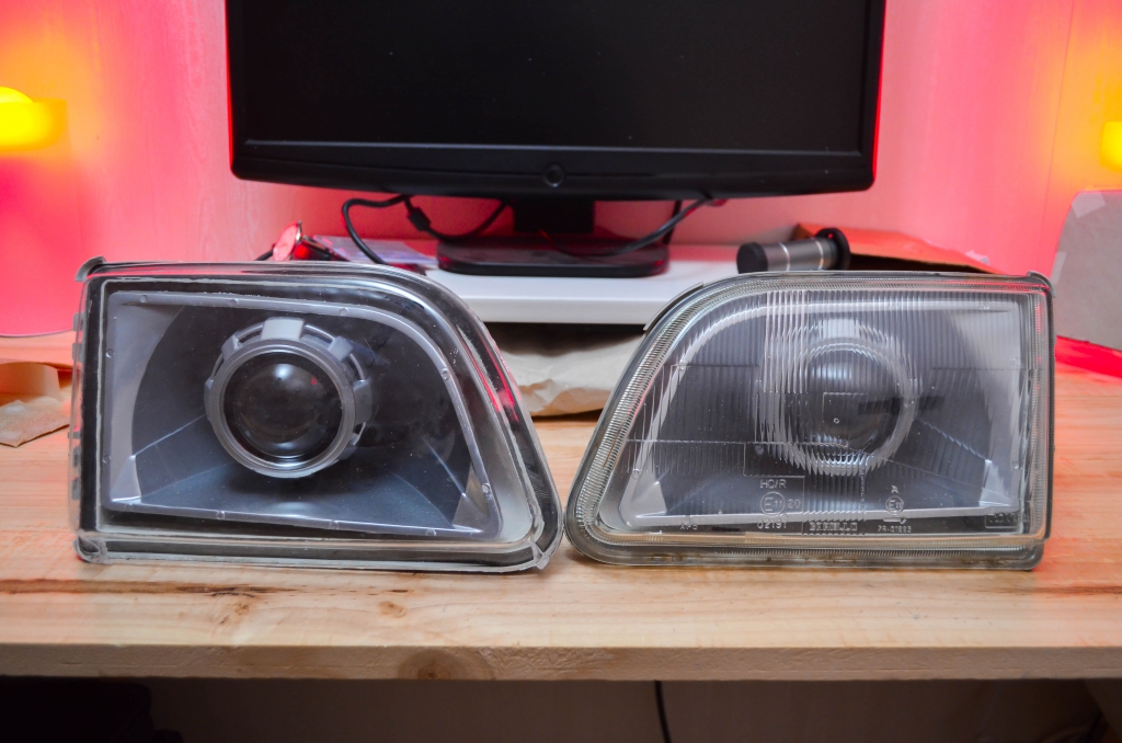

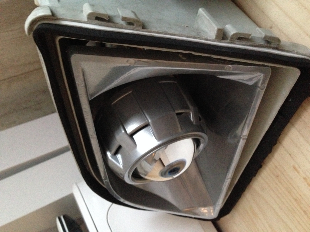

Voila donc pour ce qui est du verre en Plexiglas :)

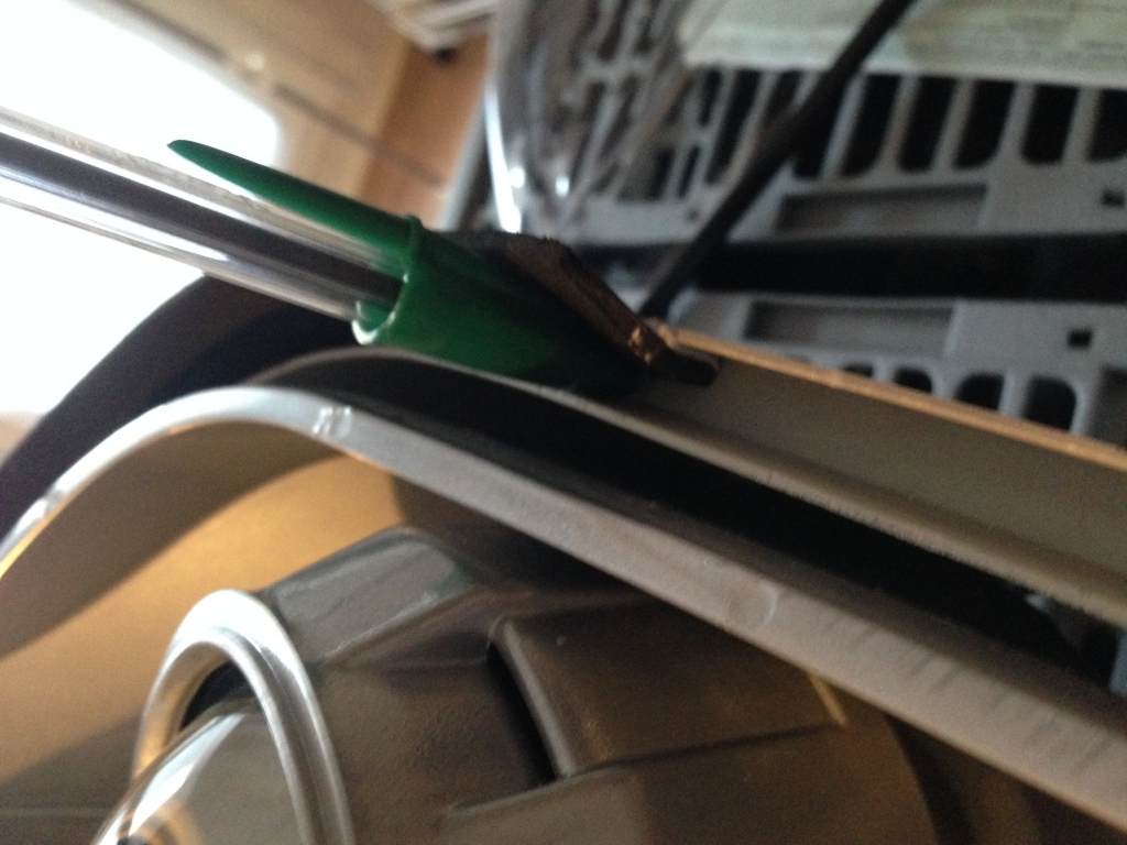

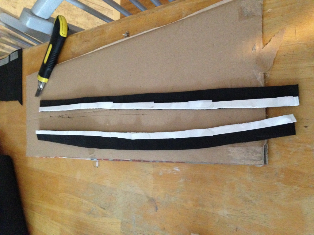

Donc pour l'installation j'ai collé du joint sur les parois du bloc, puis j'appuie avec un bouchon de stylo pour bien le plaquer

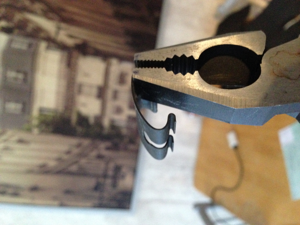

Pour fixer le verre je réutilise les anciennes agrafes que j'agrandis un peu
ah oui et sur le tour du verre je met un joint à fixer spécial portière pour avoir quelque chose de propre, et voila le résultat !
Voila pour l'instant c'est la Première version et je pense en faire d'autres pour un résultat comme si ca sortait d'usine !
