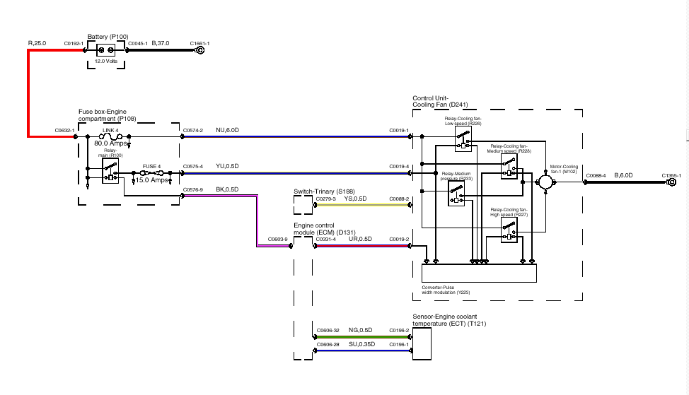

Et quand tu as remonté la batterie, le ventilateur a recommencé à tourner à fond, même moteur arrêté?
Si tu as le relais high speed qui est resté collé, il est normal que le retrait des fusibles n'ait rien changé. Le fusible (N° 4 sur ma doc MK1) ne concerne que la commande. La puissance passe en direct depuis le link N°4 (gros fusible vissé).
Si tu as toujours l'anomalie, il y a des chances pour que ce soit la boite à relais de commande du ventilo.
Je te mets le schéma pour MK1 en espérant qu'il n'est pas différent sur MK2.

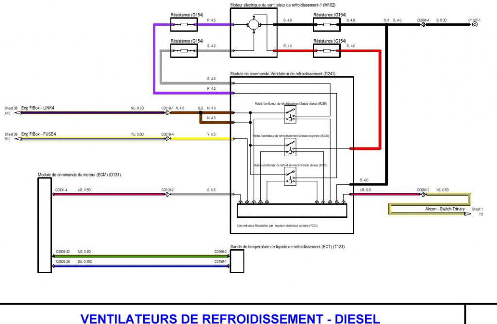

j'ai aussi ce schéma sur ma doc:
