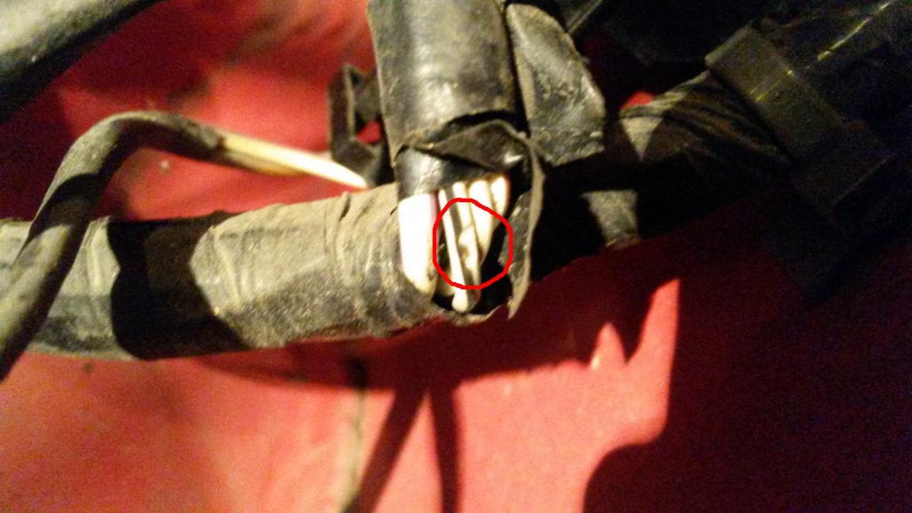

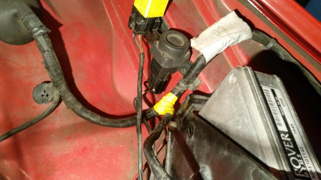

Merci pour tes conseils que j'ai suivi à la lettre : j'ai commencé comme tu l'as dit par le plus simple, c'est-à-dire vérifier tous mes câbles... et effectivement, il y avait un fil découvert de scotch et partiellement dénudé, au niveau d'une séparation de fils sur un faisceau près du calculateur, à en endroit qui touchait la platine de fixation du calculateur ! Ce fil s'est probablement abîmé avec le frottement contre la platine...
Après avoir débranché la batterie, j'ai débranché tous les câbles du calculateur et du boitier des relais associé, sorti l'ensemble avec le support pour accéder plus facilement au fil partiellement dénudé, que j'ai bien entouré de scotch isolant. Une fois tout remonté et rebranché, le fusible changé, ma voiture a démarré sans que le fusible grille ! Je l'ai laissée tourner plusieurs minutes, jusqu'à atteindre une température moteur normale.
A priori, le problème venait de là ! Il me reste à faire un test sur route pour voir si tout reste OK.
J'ai mis les photos pour que l'on situe l'endroit du problème (le fil qui s'est abimé est au niveau du scotch jaune qui m'a servi à l'isoler).
