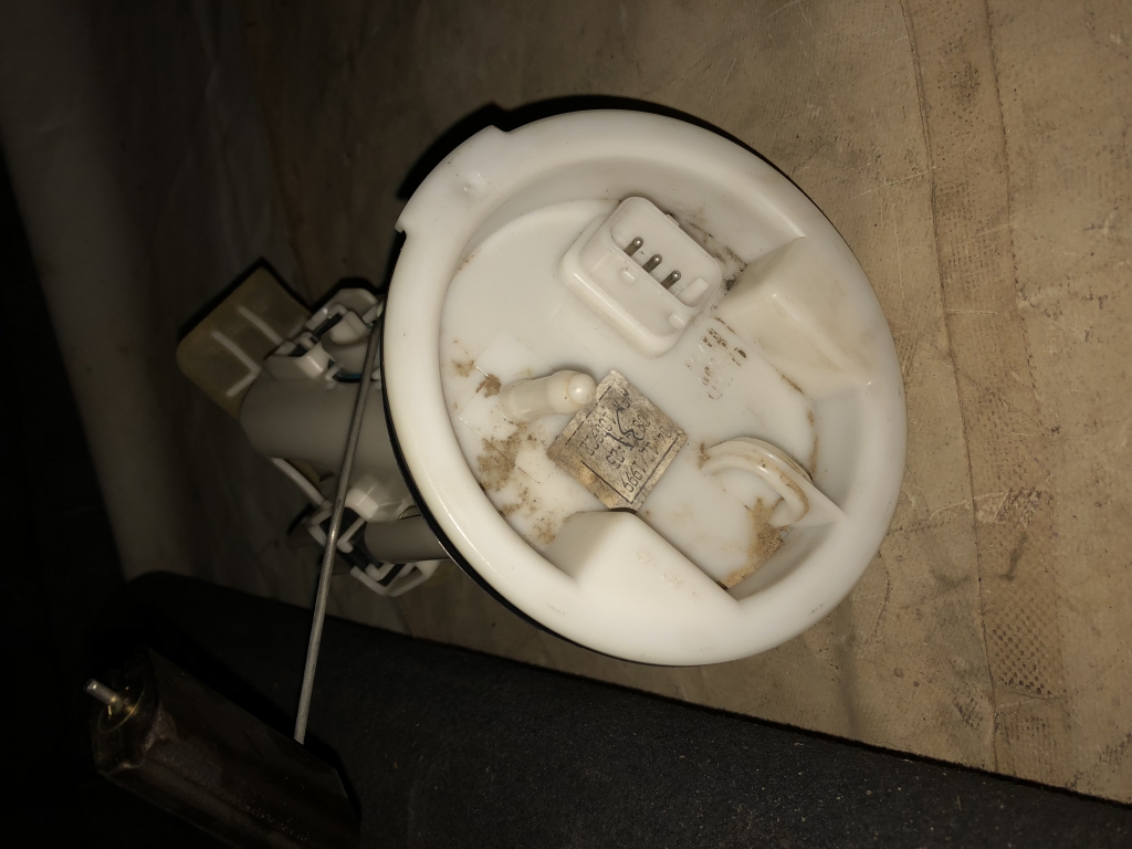

Bonjour tout le monde
J’ai une rover 1,8 essence de 2000. La pompe de gavage a lâchée. J’ai démonté et impossible d’en trouver une neuve rapidement ... en plus les prix .... de la folie.
Du coup j’ai fais le tour des casses : j’en ai trouvé une qui est pour ainsi dire la même sauf que c’est pour un bmw diesel .
Le haut de la pompe a une durite qui sort ( alors qu’il n’y en a pas sur celle essence)
La crépine est plus petite
La couleur du moteur est jaune .
Sinon tout est pareil ( couleur de câbles, connectivités ...)
La dame de la casse m’a dit que si je retirai le moteur de la pompe et le mettais à la place du mien ça marchait sans problème, mais c est délicat car c’edt Très fragile....
Du coup ma question est simple :
Si je condamne la durite du haut, et que je met cette pompe à la place de la mienne, est ce que ça va marcher ?
Vis à vis de l électronique les connections câbles et connectivités sont t’identifie ...
Merci pour vos conseils
Et meilleurs vœux à tous et à toutes !!
Cordialement
Bruno

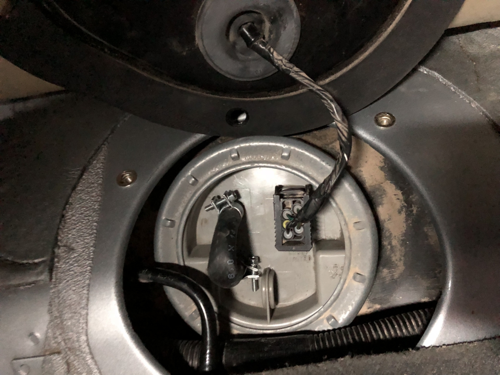

Ma pompe :
La nouvelle pompe :

« Réponse #1 le: 04 Janvier 2018, 12:51:26 »
Jamais changé une pompe essence par une pompe gas-oil.
Mais j'ai peur, l'essence étant plus agressive que le gas-oil, que çà risque de ne pas tenir longtemps. Mais il est possible que les matériaux soient les mêmes afin de diminuer les coûts de fabrication.
Sinon, je changerai le moteur de pompe, c'est ce qui lâche normalement. Avec un peu de soin, il n'y a pas de raison.
Par contre, un détail me chiffonne. Si tu changes l'ensemble, la nouvelle pompe va-t-elle cracher la même pression que l'autre?
Je ne connais pas les modèles essence et il faudrait que tu trouves ce renseignement.
Car si la pression est moindre, il y a le risque que çà ne plaise pas à ton ECU moteur. D'où l'intérêt de ne changer que le moteur de la pompe.

Bonsoir tout le monde ...
Merci ..... merci .... merci ... pour tout ces précieux conseils ...
Ça y est j’ai monté la pompe venant d’une bmw diesel sur ma 1,8 essence .
J’ai chinte les deux sorties plutôt que de les bouches, ça évitera que ça se décolle et provoque une fuite ...
Le temps que ça s’amorce et .... bingo :)
Le ralenti au début était pas au top mais au bout de 5 minutes elle ronronnait parfaitement.

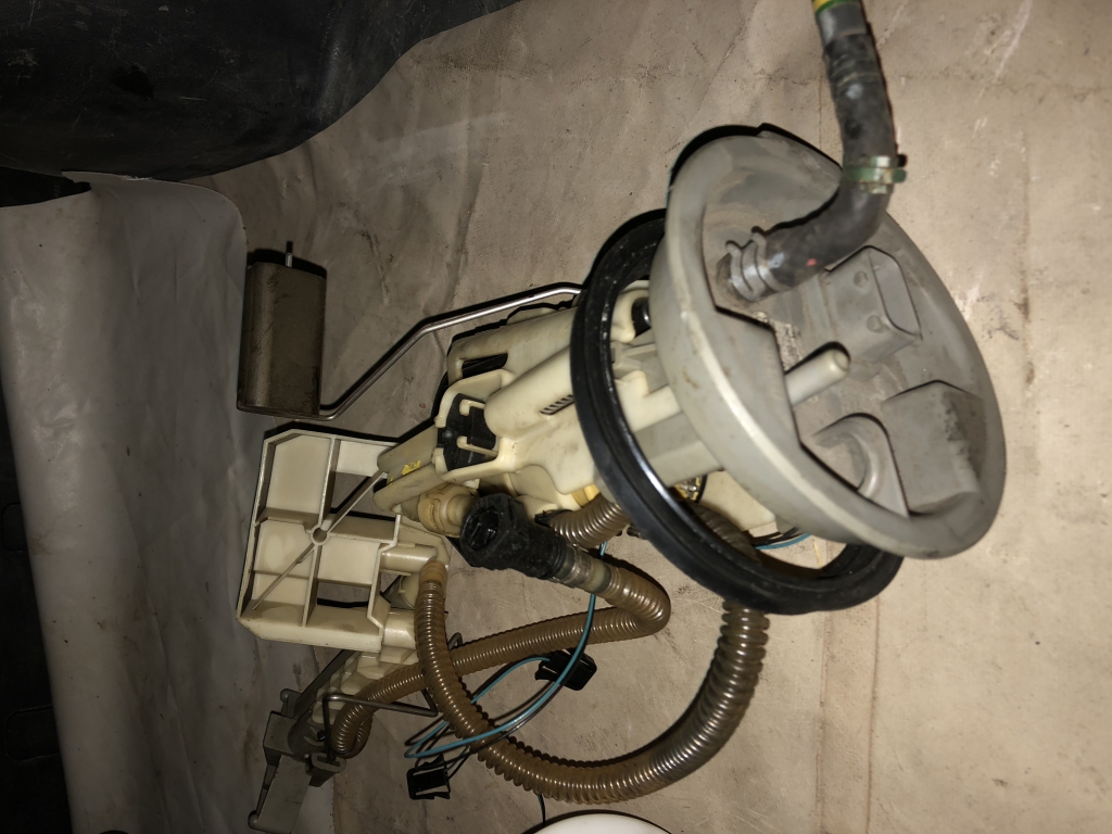

Du coup je vais suivre vos conseils :
J’ai démonté l ancienne pompe et sorti le moteur .
Pas compliqué en vérité :
J ai d’abord sorti les suspensions
Ça m’a permis de sortir le corps de la pompe du support .
Ensuite j ai retiré la crépine : très simple j ai appuyé sur le haut de la pompe pour pousser la crépine et avec un tournevis la patte est sortie directement .
Une fois la crépine sortie j ai sorti avec un tournevis les pattes de fixations :
D’abord la 1 ère et la deuxième
Je l ai aies re enclenchés
Ensuite la deuxième avec la troisième
Je les aies re enclenches
Ensuite la troisième avec la première
Du coup je n ai pas eu de problème à relever la deuxième pattes :)
Le corps en plastique est sorti impeccable :
La pompe est sortie :)
Maintenant je n ai plus qu’a La commander sur eBay et ensuite la remonter .
