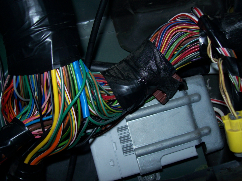

"orgiswing" m'avait mis sur la piste du modulateur d'éclairage , j'aurais donc voulu savoir si c'est bien  le module d'éclairage que j'ai photographié(la plaquette métallique avec le code barre) se pourrait-il que se soit la commande d'éclairage qui soit en cause?

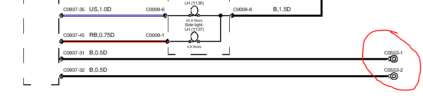

Vas voir les masses. Suis les fils noirs depuis les pins 31 et 32 du module. Peut-être une masse desserrée ou oxydée.
Le rectangle à gauche, c'est le module.

C'est ça le module. L'ensemble boitier électronique-boitier de commande (qui sont séparables d'ailleurs). Tu vois qu'il y a une prise dessus. Suis les fils noirs jusqu'à trouver les cosses de masse.
C'est du mauvais coté sur la photo qui a été prise sur une voiture avec le volant à droite. C'est pareil sur les nôtres, mais à gauche.

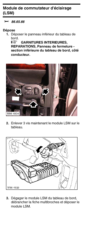

Le module d'éclairage et boitier LSM sont la même pièce(Photo ci dessous).Comme quoi,quand on utilise des termes différents,ça fait galérer!!!
Giséle te donne l'emplacement du module sur le schéma.(Pour rappel,à gauche).Reste à trouver les masses.C'est un collecteur avec un gros paquet de câbles de couleur noire et une vis centrale qui serre l'ensemble sur la carrosserie.C'est quelque part sur la gauche au niveau des pieds du chauffeur.Aprés les joies du multiplexage,celles de la spéléologie!!

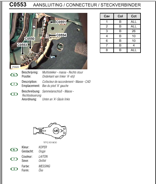

De souvenir, il y a une prise de masse derrière le boitier, sur le côté de la caisse sous la planche de bord à gauche.

J'ai trouvé!!Il faut que tu enlèves la garniture qui se trouve au niveau de la manette d'ouverture de capot.Elle n'est que clipsée.Il y a plusieurs collecteurs et celui qui t'interresse est le C0553 sur la photo.Profites en pour contrôler les autres bien sûr.
