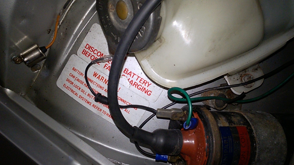

Le mieux c'est une photo concernant le condensateur. Peut-être il y a quelque part au niveau de l'allumeur un autre condensateur. Moi je parlais de celui ci, on voit à coté de la bobine, le vieux tout rouillé et le neuf (avec le fil brun) que j'ai placé un peu plus loin pour avoir une bonne masse. C'est vrai que cela dépend de la voiture, la mienne a un allumage électronique (année 1985), les autres avec un allumeur classique c'est certainement dans l'allumeur comme le dit Antosdi. :)

Oui moi aussi j'en ai un comme cela juste a côté de la bobine, je pense qu'il doit être d'origine vu la tête qu'il a. Perso j'ai récupérer une 2600 de couleur richelieu de 1979 qui était  stockée depuis 15 ou 20 ans qui  ne veut pas démarrer. J'ai changer les bougies, les fils HT, les carbus (que j'ai pris sur une de 1980 qui tournait), mais elle ne veut toujours rien savoir, j'ai aussi changer la tête d'allumage et le doigt, elle ne tousse même pas et pourtant j'ai de l'étincelle aux bougies qui sont neuves elles aussi. Je pense aussi changer la bobine et passer le distributeur a l'électronique. Si elle ne démarre toujours pas, a mon avis ce sont les carbus qui seront en cause.

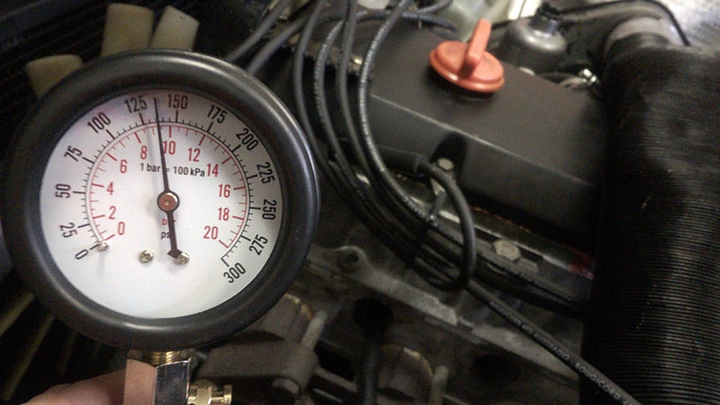

Si tu as la possibilité, vérifie la compression de tes cylindres. La compression devrait tourner autour de 9.
