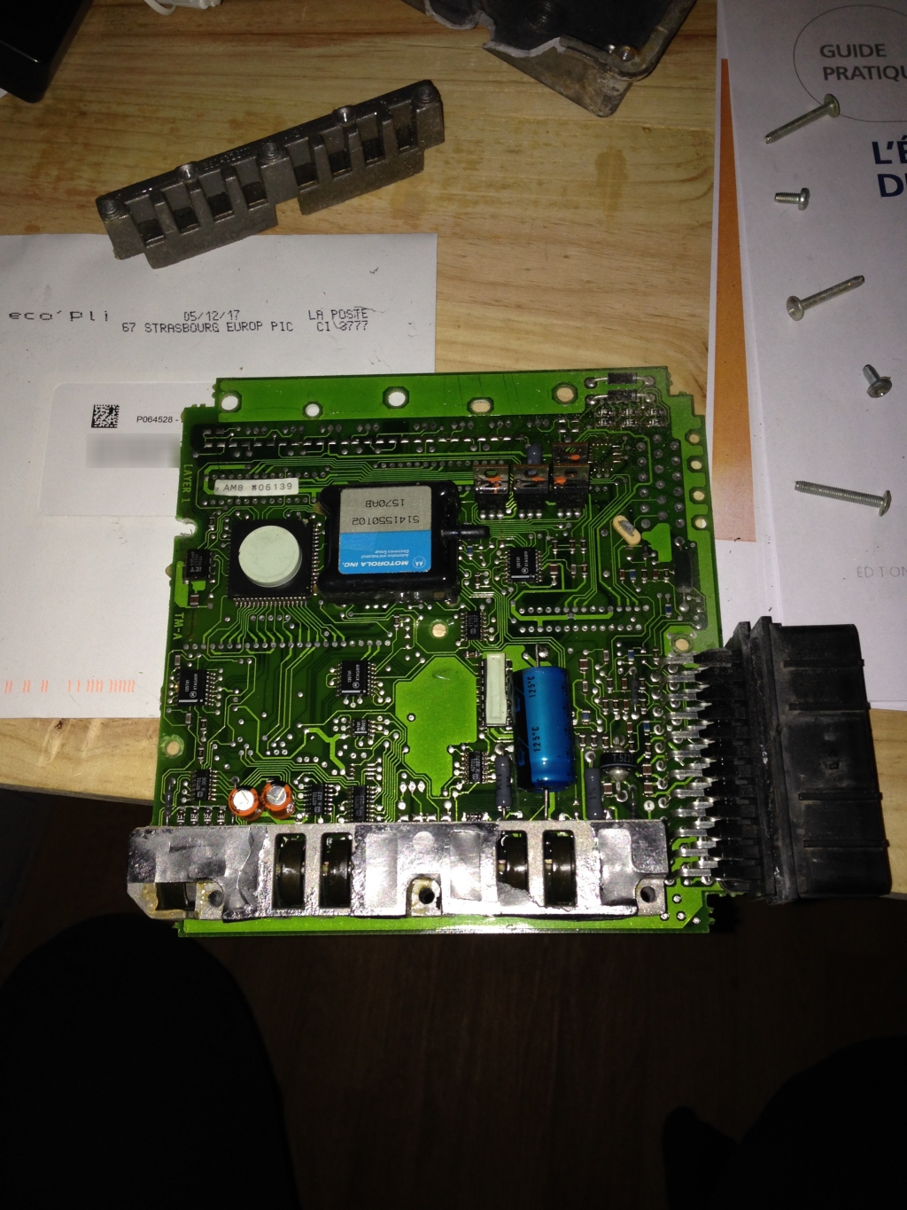

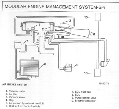

J'ai un petit soucis de ralenti sur ma Rover 114 GTI. J'ai raccordé le circuit des pipes de dépression et tout fonctionnait bien au départ, ça tournait bien rond.
Puis un jour, subitement le ralenti commença à être instable jusqu'au calage.
J'ai remonté toute la conduite pour repérer des obstructions mais rien...

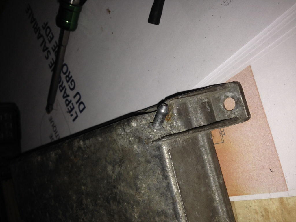

Arrivé sur l'ECU j'ai découvert que la durite se termine au petit élément Motorola en blanc/bleu.
Selon les symptômes pensez-vous que cette pièce est H.S. et que je dois reprendre un ECU ?
Merci pour votre aide :)
Tay
  • Messages: 126
[114 gti] - (mécanique) : problème de ralenti - durites de dépression
« Réponse #1 le: 23 Décembre 2017, 22:59:36 »
Ah oui et quand je branche la durite sur l’ECU le ralenti est irrégulier, dès que j’enlève cette durite le ralenti est stable
