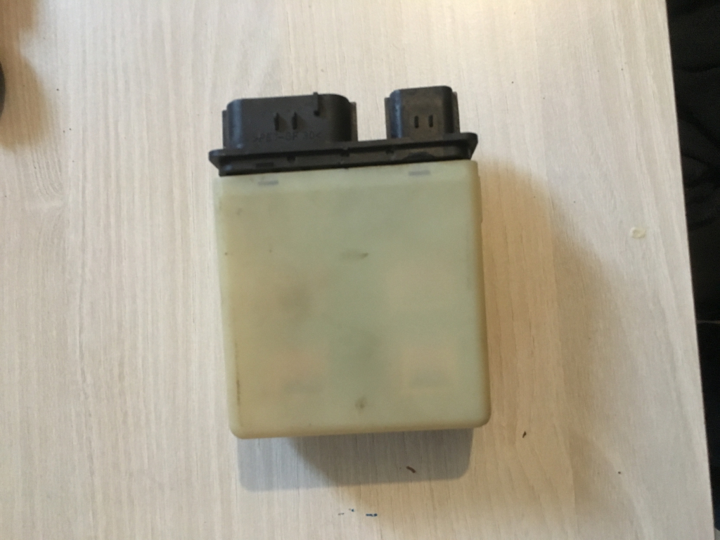

6 boitier c34 sous le cendrier arrete pas de cliquer par moment sur une seule bobine

 voici le fameux boitier relais
situe dans console centrale sous cendrier
 je teste les bougie se week end  et vous tiens au courant

bonjour merci pour votre reponse
As tu une référence sur le boitier relais?
[218 sd/sde mk2] - (electricité) : probleme demarrage
« Réponse #5 le: 14 Décembre 2017, 20:33:35 »
A priori et de souvenir,ce doit être le boitier relais de feu de brouillard et de klaxon.La référence est YWB10009.

 oui c'est bien YWB10009  il gere aussi allume cigare et degivrage arr mais que gere t'il dautre
