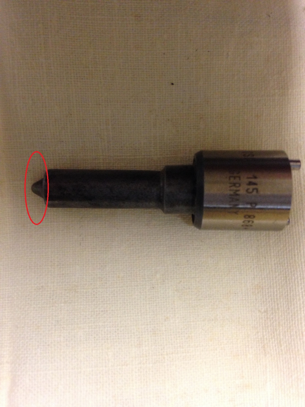

Bon, comme je n'aime pas quand quelque chose me résiste, je me suis mis sur un injecteur et j'ai fini par l'ouvrir.
Suffisait de forcer un peu pour que çà se dévisse, mais comme j'ai toujours peur de casser en forçant...
Donc, j'ai avancé sur les deux parties (haute et basse), mais je suis bloqué parce qu'il faut une clé BTR de 10 percée.
Et évidemment, je ne vais que jusqu'à 8.  :)
Je vais essayé de trouver çà, mais en attendant, quelque chose me chiffonne.
L'aiguille coulisse bien dans son logement, mais je ne vois aucun trou (avec une loupe) au bout du nez de l'injecteur.
Normal? Par où le g.o. est-il pulvérisé?

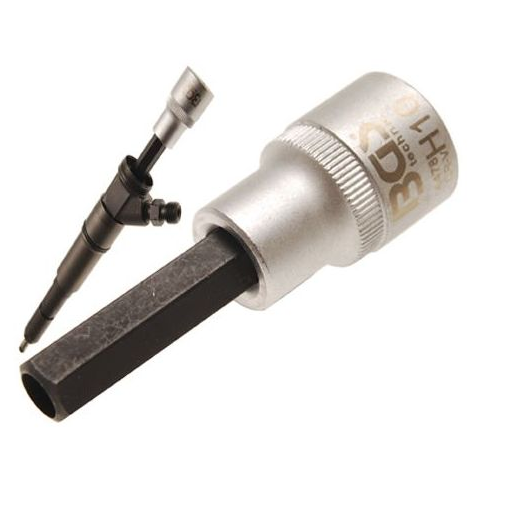

[75 CDT MK1] - (mécanique) : injecteur d'occasion
« Réponse #10 le: 14 Décembre 2017, 17:17:15 »
Bon, y a pas, il faut une clé hexagonale mâle à tube pour dévissé le corps intérieur de l'injecteur.
J'ai essayé avec une clé à mitigeur de 8 dont j'ai limé l'extérieur. Trop molle. Elle se plie.
Il faut l'outil ad'hoc.

J'ai commandé çà.
