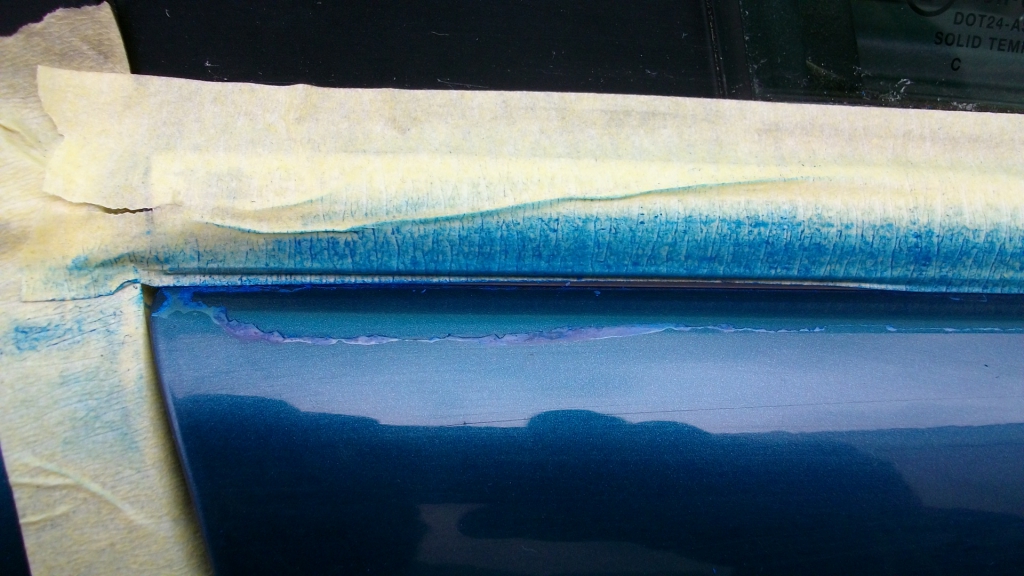

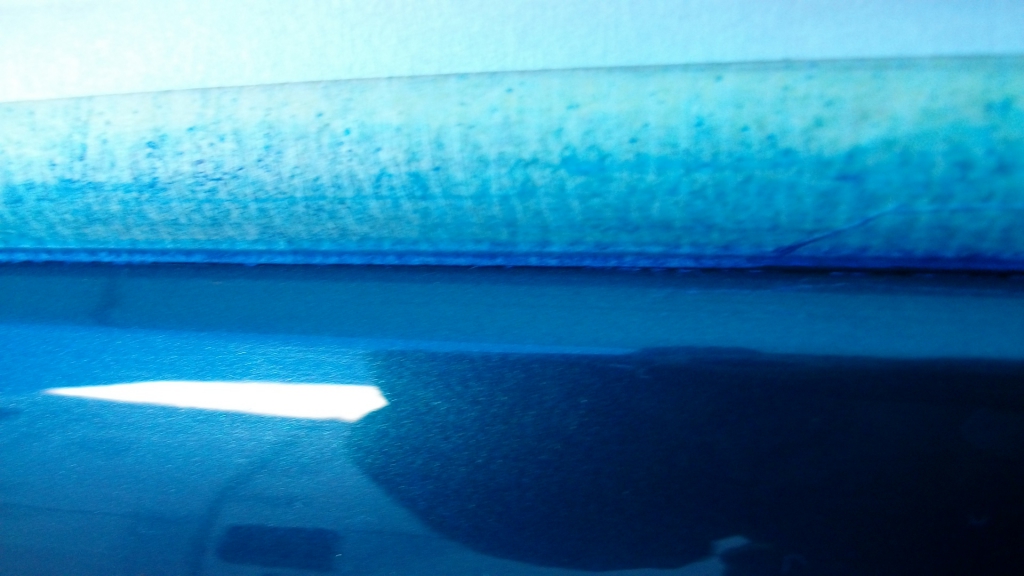

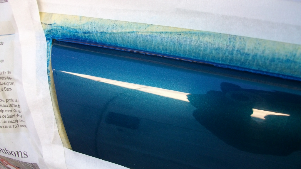

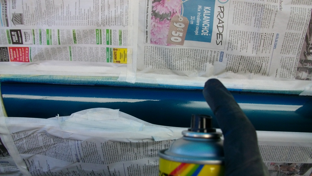

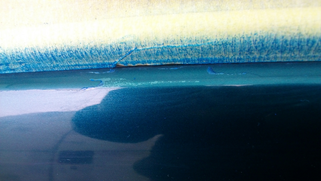

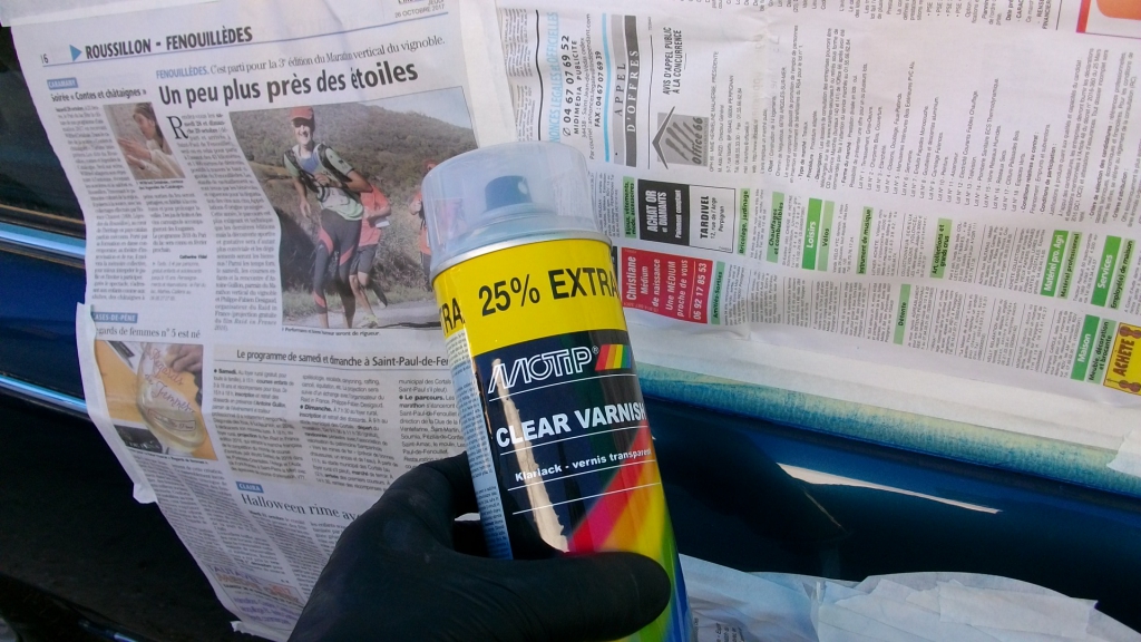

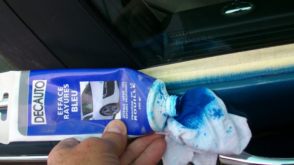

Vernis qui s’écaille :
Enlever le vernis écaillé avec un polish
essayer  de supprimer la liaison entre vernis bon et peinture
les liaisons trop importante se verront sous le nouveau vernis
vernir
résulta peut mieux faire, pas assez froté

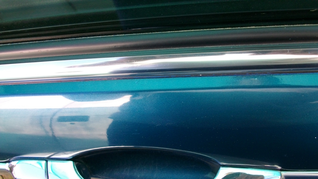

[75 2.5l kv6 mk1] - (carrosserie) : vernis qui s’écaille
« Réponse #1 le: 12 Novembre 2017, 12:48:52 »
moi aussi j'ai pas endroit principalement par choc avant qui a été repris par deux fois en carrosserie .
il me semble avoir vu que cela venait d'une mauvaise préparation du carrossier et d'une mauvaise prise du verni?
et ma voiture a quels autre petits éraflures que j'éssai de reprendre moi même.
mais la peinture n'a pas posé de problème alors que le verni lui il se vois, pas lisse des traces.
soit un problème de température soit pas assez en quantité?
peut tu me dire?
merci :saletetedeconquiditaurevoir:
[75 2.5L KV6 MK1] - (carrosserie) : vernis qui s’écaille
« Réponse #2 le: 12 Novembre 2017, 19:10:12 »

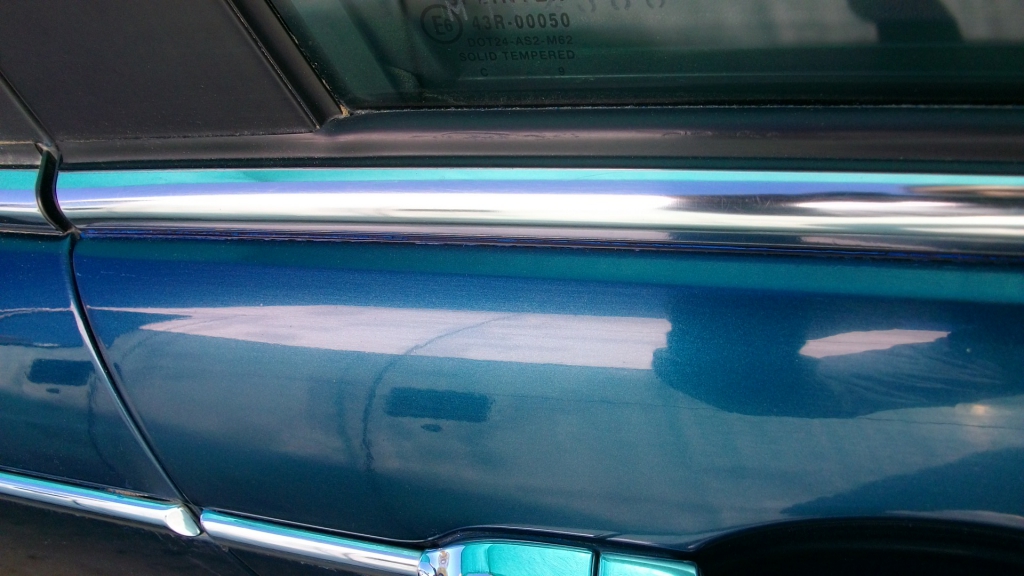

Si vous croyez qu'une bombe de vernis , même avec une préparation qu'on pourrait qualifier de soignée, vous donnera le résultat d'une peinture et vernis effectués en cabine sous atmosphère contrôlée, c'est une erreur.
De plus , même avec un travail de préparation très bien fait, on arrive toujours, sur une petite surface, à une différence d'épaisseur ou de relief.
Quoiqu'il en soit, le résultat présenté ici, surtout pour une peinture de teinte foncée, me parait plus que satisfaisant.
Et comment tu fais pour ne pas avoir de griffures sous tes poignées? Personne n'a les ongles qui dépassent des doigts chez toi?
« Modifié: 12 Novembre 2017, 19:11:58 par Orgiswing »
  • Messages: 4046
« Réponse #3 le: 12 Novembre 2017, 19:35:00 »
J'ai la même chose que toi. Mais c'est sur tout le toit, curieusement, juste la partie entre les baguettes noires. Ca fait des traces blanchâtres où le vernis n'est plus lisse. J'ai aussi tenté un essai de reprise de vernis après polissage pour un résultat entre déplorable et carrément pourri. Donc, je la repasserai chez le carrossier, pas moyen de faire autrement.   :?
