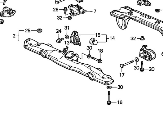

rover11370
  • Messages: 1773
    • a.l.c pose
[216 gti mk2] - (mécanique) : recherche d'une traverse avant inférieure.
« Réponse #3 le: 07 Novembre 2017, 20:30:21 »
la pièce N°2 ?

  • Messages: 21
« Modifié: 07 Novembre 2017, 21:02:29 par Geo07 »
« Réponse #5 le: 07 Novembre 2017, 21:14:39 »
dans ce cas toutes les 200, voire même 25 et MG ZR sont compatible
dommage, j'en ai benné une la semaine derniere...

et sur les Honda concerto aussi ?
damien205
  • Messages: 2433
  • Right Hand Drive Garage
« Réponse #8 le: 30 Décembre 2017, 09:31:24 »
Et bah non, j'ai cru aussi que c'était les mêmes mais sur les moteurs Honda, c'est différent. Il y a une fixation moteur dessus.
Du coup je peux récupérer une traverse sur un série 200 coupé?
oui
