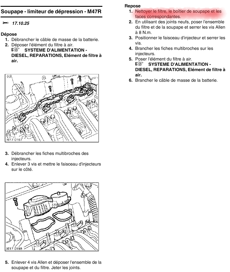

« Réponse #5 le: 01 Novembre 2017, 15:56:26 »
Finalement, j'ai opté pour filtre classique neuf.
Cependant, je suis tombé sur un truc dans le Rave qui m'épate: ils indiquent le nettoyage du filtre lors de la dépose/repose et non pas le changement du filtre.
Même si on ne parle que de procédure de services, je suis étonné qu'ils n'indiquent pas de mettre un filtre neuf.
