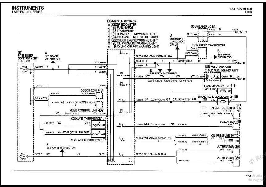

Sur ma rover45, le voyant rouge d’alarme liée aux freins s’allume de temps en temps !!
J’ai débranché et isolé le contact de frein à main et celui de niveau de liquide de frein du bocal du maitre-cylindre..
J’ai trouvé le schéma électrique suivant et je comprends :
Voyant [4] 121temoin alarme système de freinage alimenté par :
•   Contact de frein à main  (116)
•   Contact de niveau de liquide de frein (115)
•   Arrêt moteur unité de contrôle (911)
Quelqu’un peut-il me confirmer que l’unité de contrôle (ECU) pourrait être l’origine de l’allumage intempestif du voyant et pourquoi ?
Et si bien sûr il n’y a pas de risque au niveau du système de freinage, comment faire en sorte que le voyant ne s’allume plus
