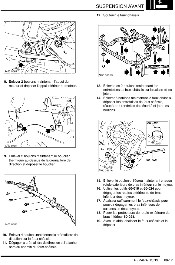

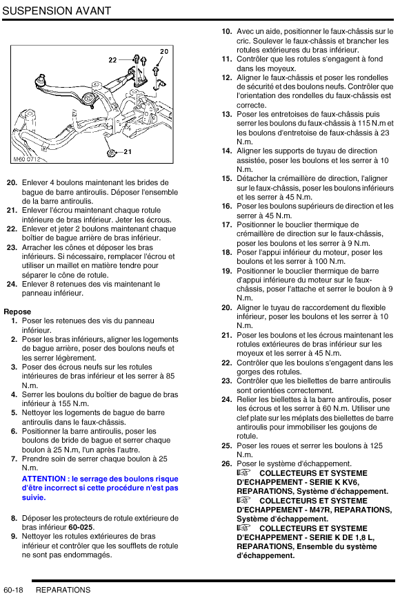

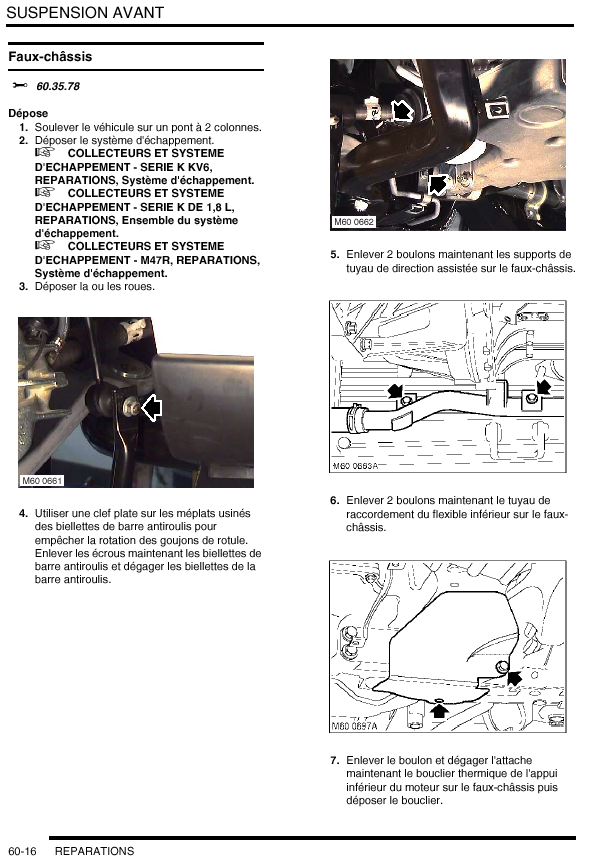

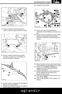

Ce que le Rave en dit:
« Modifié: 12 Septembre 2017, 16:22:11 par Orgiswing »
