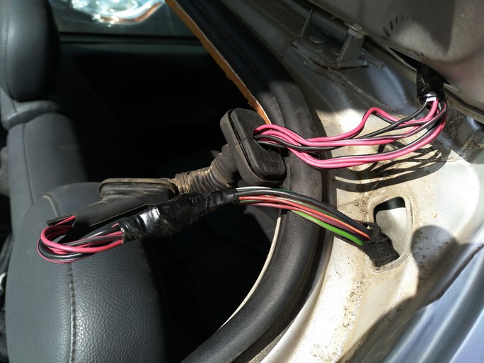

Merci pour cette réponse qui me donne de l'espoir, honnêtement cette panne arrive au pire des moments bref... J'ai aussi récemment viré mon tissu de ciel de toit et ca a peut être contribué à faire bouger le faisceau. J'avais déjà réparé le faisceau de  droite(quand on est face au coffre) et là la partie gauche je ne sais même plus ou elle en est. Je vais prendre des photos. Merci de m'avoir redonné du courage. Satanés faisceaux!!
« Modifié: 14 Août 2017, 14:00:54 par nice25 »
nice25
  • Messages: 181
Voilà mon faisceau de hayon il me parait en très bon état car je l'avait réparé il y a quelques années. Du coup j'ai un doute. Je vais acheter un chargeur de batterie demain matin, je dois avoir quelque chose qui me la décharge en continue même lorsqu'elle est en stationnement. Je subodore qu'avec un peu de chance j'arriverais à rouler quand même moyennant un débranchement régulier de la batterie. Au moins le temps de localiser la panne...
