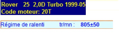

bonjour
voici la valeur pour le ralenti
il est possible d'effectuer un réglage mécanique
bonne journée

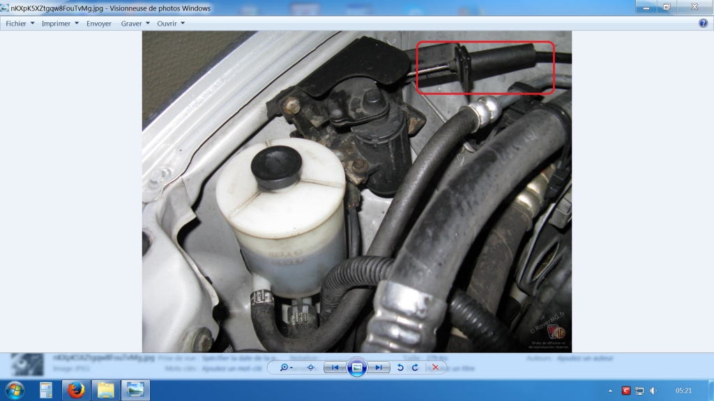

« Réponse #2 le: 21 Août 2017, 14:33:46 »
Merci Loren3372 pour ta réponse, J'ai déjà essayé ça et j'ai même détaché le câble d'accélérateur pour lui administrer du lubrifiant et même câble détaché ça tourne aussi vite !
La pompe vient d'une 45, peut être la raison ? Mais bon c'est le même moteur !

« Réponse #3 le: 22 Août 2017, 18:19:40 »
ralenti non réglable mécaniquement
c'est la gestion moteur qui travail avec des valeur prédéfinie et les électrovannes d'avance et de debit
A+
