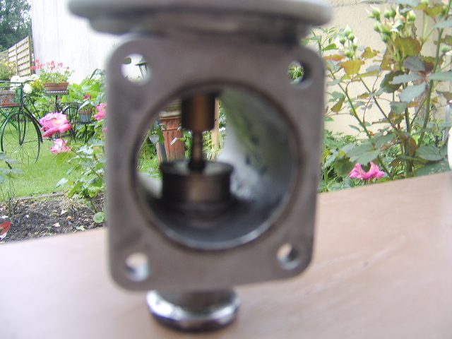

Je profite que le sujet de  l'  ERG est réouvert pour poser une petite question !! :)
La vanne de ma 75 est coincée ..!Il y a de l'aspiration par le petit tuyau mais elle ne bouge plus !! démontée , nettoyée , rien ne bouge
Je vous joint une photo afin de savoir si je peux rouler comme ça , ou si je dois la changer --- de toute façon , avec le CT qui va changer en Mai 2018 , je serais surement obligé !!
Mais là , je dois partir en vacances ....est-ce bon de partir comme ça ...à mon avis que oui , mais je voudrai avoir des avis !!
Merci !

Elle n'est pas bloquée ouverte?
D'après la photo elle me semble en position d'ouverture non?
