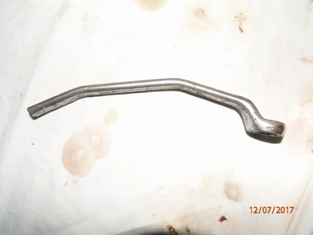

Un outil tel que cette clé à œil coudée de 18 pourrait te faciliter le travail.
L'autre bout est coupé pour pour pouvoir passer un tube.

Je l'ai déjà fait 3 fois avec une clé mixte de 18 ordinaire. Seul celui de devant est ch... à atteindre. Evidemment, tordue comme ça ça doit être plus facile. Mais je ne compte pas sacrifier ma clé de 18 et surtout j'espère bien que ce sera la dernière fois que j'ai à changer ces paliers.  :?

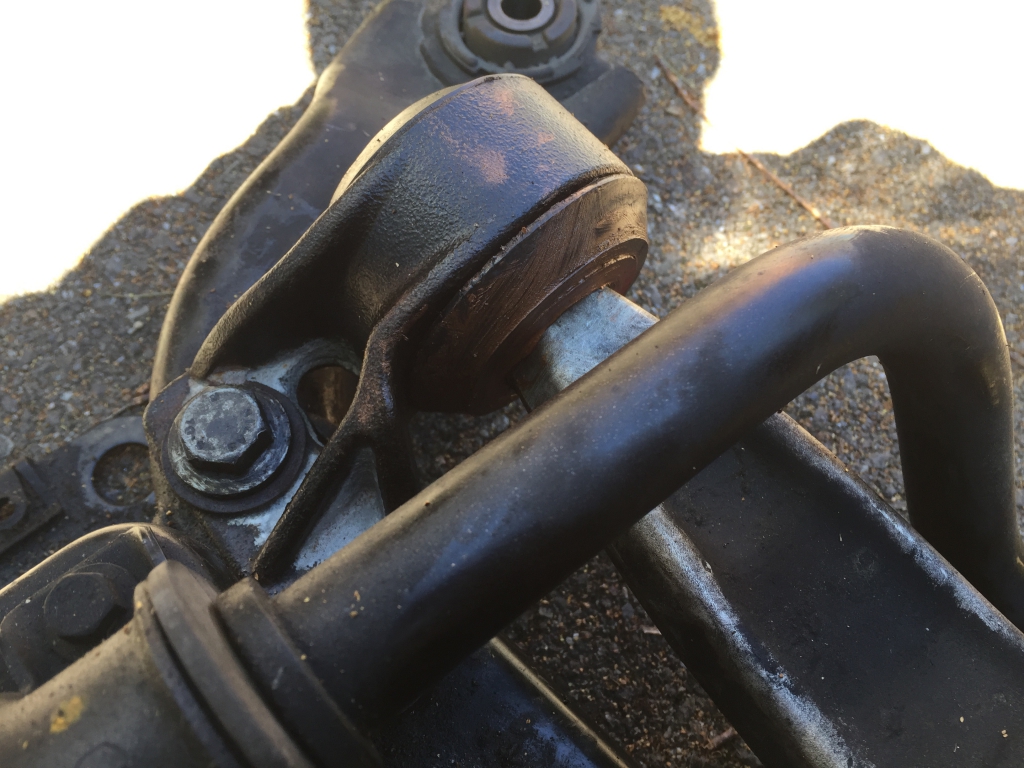

Pour le claquement pas de milles solutions, soit les coupelles d’amortisseurs, soit les rotules des triangles coté moyeu de roue, soit le berceau mal serré  :wink:
Je ne veux pas être chiant avec mes paliers en polyuréthane mais c'est la solution la plus durable et une fois mis en place on oublie le problème à vie!!!
De plus ils ne sont pas en tension comme les classiques en gomme vu que la partie inférieure glisse sur la partie extérieure, pas de jeu, la direction plus ferme, aucune vibration ni perte du confort par rapport à celles d'origine, bref, que du bonheur!
Par contre je les achète directement chez le fabricant et pas sur E**Y, peut être c'est ça la différence.
Très difficile à mettre en place, dépose du berceau ou des triangles, besoin d’étau ou d'une presse, mais une fois en place que du régal  :wink:
