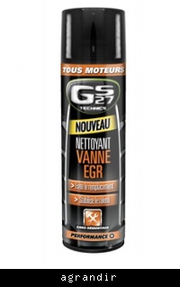

Pour la vanne EGR, j'ai utilisé une bombe de GS27 pour nettoyage vanne EGR.
2 possibilités, la première en déposant la vanne, je n'ai pas les douilles torx femelle, donc deuxième solution sans démontage de la vanne :
Suivre les instructions sur l'aérosol, par contre déposer le débit mètre pour injecter le produit directement dans le conduit d'admission d'air et à la fin aller faire un petit tour de voie rapide, votre Rover vous dira merci !  :lol:

Merci ; je regarderais GS27 si j'ai pas les bonnes torx.

En plus c'est le moins cher chez nord oto (lol) et très facile à faire !

sans demontage? il faut le mettre directement dans l'admission d'air d'apres ce que j'ai vu , a mon avis ca decalamine pas seulement la vanne egr

Oui effectivement sans démontage de la vanne, tu débranches la durite en sortie du débit mètre d'air et tu pulvérises directement selon les instructions sur l'aérosol.
Aprés tu rebranches la durite et tu vas faire un petit tour  :wink:
