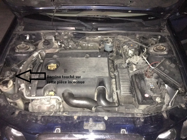

Ces instabilités de régime sont tellement fortes parfois qu’elle ont amené a une coupure moteur à 110 Km/h sur autoroute et aujourd’hui, coincé dans les bouchons le moteur au ralenti est monté dans les tours (puis c’est calé à un ralenti à 1500tr/min) et je n’avais plus du tout de réponse de l’accélérateur. Je n’avais plus de puissance du tout.  Après être rentré chez moi en jouant sur les 3 premières vitesses et moteur arrêté j’ai ouvert le moteur et vérifié la ligne de la pédale d’accélérateur – tout OK de ce coté la – j’ai touché un domino sur un élément que je ne connais pas (voir photo ci-dessous) et qui me paraissait mal fixé et après un redémarrage moteur j’ai retrouvé le contrôle de l’accélération. J’ai désormais toujours l’indicateur moteur allumé.

Désolé de te faire une fausse joie, je n'ai pas de réponse à t'apporter, en fait je suis dans le même cas que toi (ratés moteur aléatoires et compagnie), mais je voulais juste dire que t'avais oublié de poster la photo du "domino" que t'as titillé...

Pour la photo du domino - la voila ici - j'avais chargé au premier coup mais apparemment sa n'est pas passé.
Cet après-midi j'ai vérifié le faisceau et précisément tout les câbles autour de la pompe a injection. Rien de visible à l’œil et j'ai trifouillé dans tout les sens moteur allumé, celui-ci n'a pas bronché. J'ai lu les tutos, ya du bon et du bien moins bon. Je vais checker l'EV au multimètre. Si c'est juste l'EV à 100 euros sa va. SI c'est la pompe entière sa sera la casse...

- est ce que le capteur d'acceleration pourrait être en jeu ? C'est la seule pièce que j'ai touché entre temps (le domino montré ci-dessus). J'avais trifouillé les fils.
