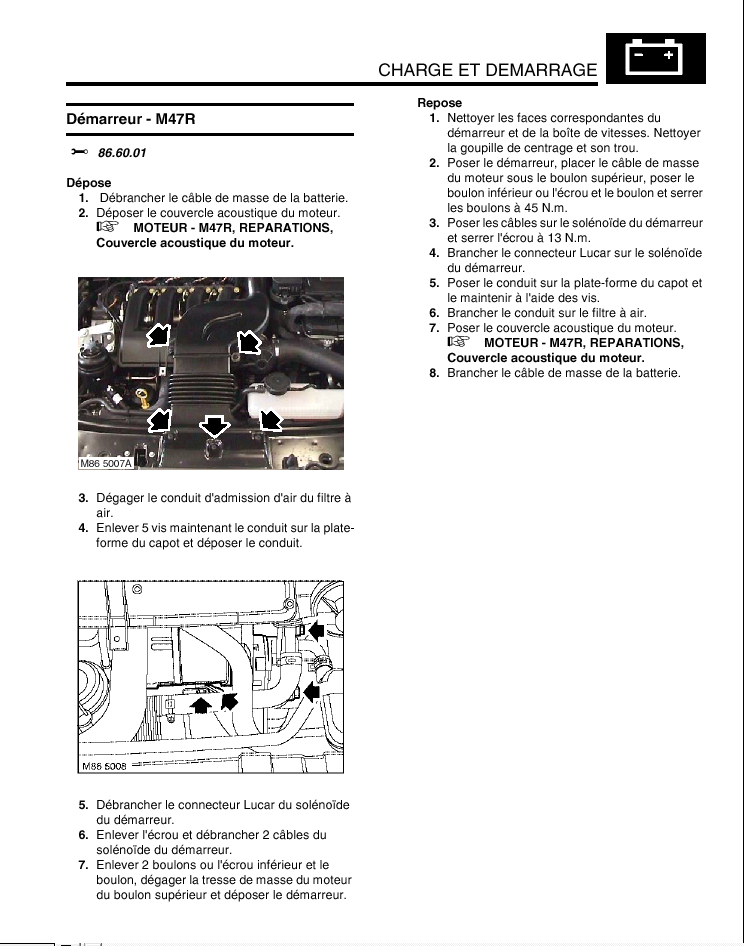

« Réponse #6 le: 30 Juin 2017, 10:55:04 »
Est-ce qu'un simple nettoyage/depoussiérage peu résoudre ce problème, ou ne fera que le retarder?
Tu vas te retrouver sans démarreur c'est une certitude.
Quant à la dépose/repose du démarreur, çà se fait facile.

« Réponse #7 le: 30 Juin 2017, 13:24:06 »
Merci Orgiswing pour la doc c'est cool, je vous tiens au jus prochainement. :)
