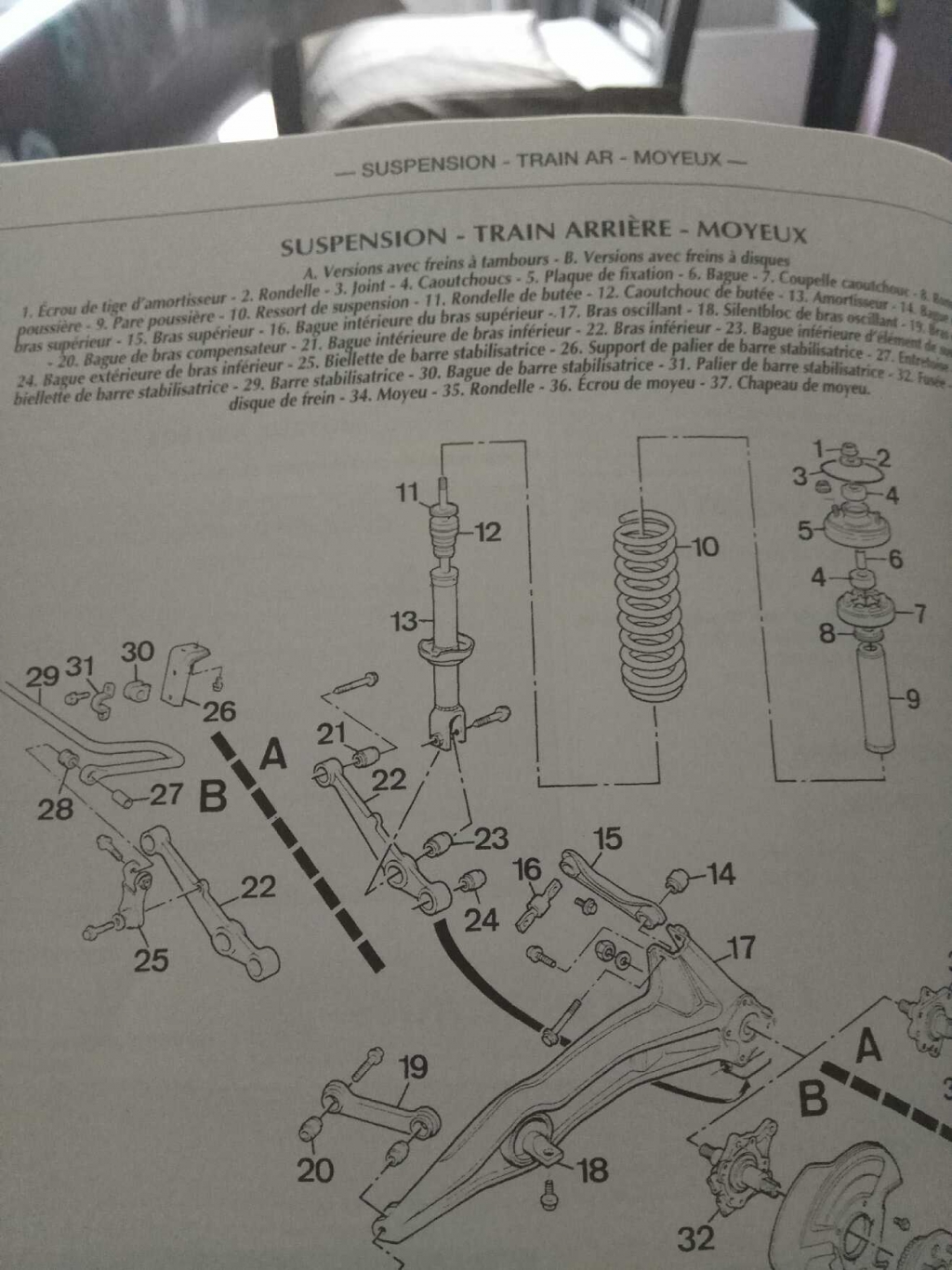

Je continue ici, sur le train arrière,  la piece 23, c'est quoi ? Visiblement bien entamée sur la mienne  :?

« Réponse #7 le: 15 Juin 2017, 00:00:08 »
Merci encore !
Je vais essayer d'apprendre à passer de la RTA aux schémas Rimmerbros mais je promets rien vu comme je suis à l'aise avec ce genre de trucs  :roll2:
