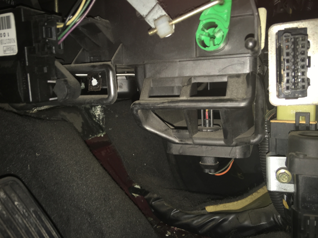

Tu as bien la manip jusqu'au bout ? Rester appuyer sur Auto, Mettre la clé sur position 2 et maintenir le bouton Auto jusqu'à ce que des choses s'affichent sur l'écran.
La lettre B seule n'est pas un code d'erreur, plutôt pour signifier une erreur d'origine électrique.
Essaie de bouger la prise derrière, pas besoin de démonter la console, tu devrais pouvoir l'atteindre depuis le dessous du tableau de bord.

J'ai essayé comme tu dis djules, tu penses à quelle prise en particulier ?
