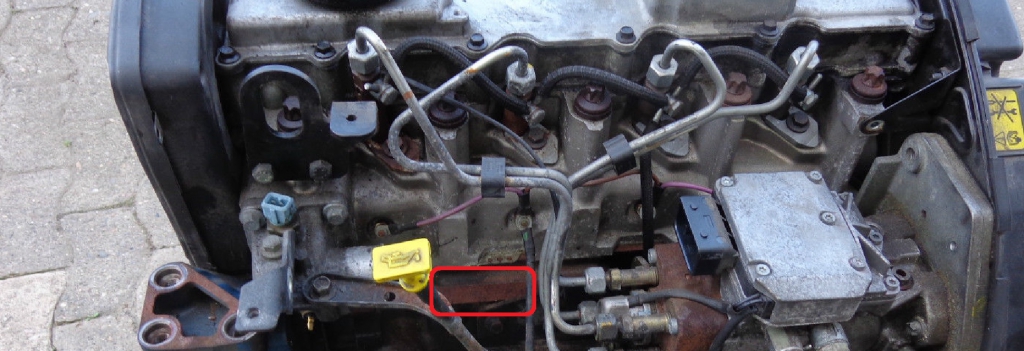

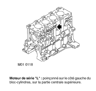

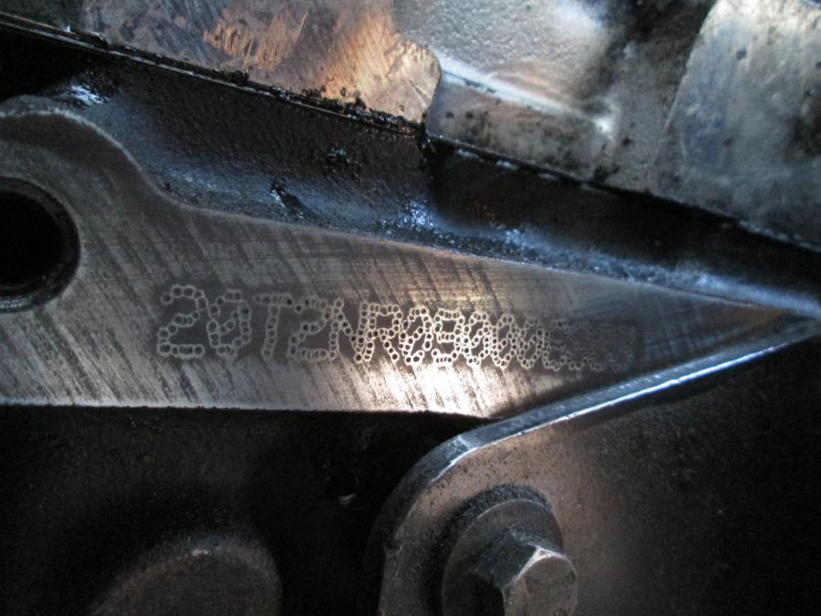

Pour le numéro moteur il est bien caché a cause des différents éléments,il se situe en partant du coté gauche voiture vu de face en dessous de la deuxième bougie de préchauffage,en plus il doit y avoir de la durites qui obstrues la visibilité et certainement  que le n° doit être encrassé ou masqué par le rouille avec le temps donc avec du papier de verre ou tampon jex essayez de le nettoyer (du bout des doigts) ensuite avec une lampe de poche ou un portable éclairer la zone et peut être aussi s'aider d'un miroir.

Je te remercie fortement . Grâce à toi je sais exactement je vois tout maintenant merci beaucoup
