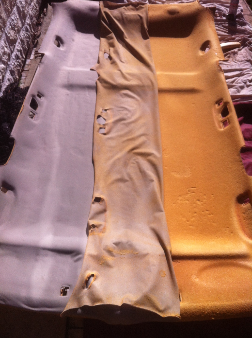

tenter de recoller leur toile est vain. Meme avec la colle en bombe. En effet si la toile pend, c'est que la mousse qui adhérait est HS. La toile qui pendouille est trop fine pour etre recollé. Ca se verra au travers. (j'ai tout tester pour conserver la toile, en vain)
Du coup j'ai acheté du simili cuire beige (solide, opaque et bien étanche). Collé a la noéprenne liquide, et le resultat est pas trop mal du tout.
Pour cela il faut évidement démonter le ciel de toit. Assez simple. Le plus chiant sera de brosser la structure pour retirer toute la mousse jaune qui s effrite (cf photo). J'ai utilisé une brosse type brosse pour le linge quand on lave a la main.
Juste une note qui n'est pas dans la doc, sur mon tourrer, au niveau de l éclairage arriere du coffre, le câble elec était collé a la structure du ciel de toit... prudence en l'arrachant car ça accroche bien et tendance a déchirer la structure avec (photo2).
J me rend compte que j'ai pas fait de photo avec le simili cuir remonté, au besoin. Mais bon, resultat pas vilain et au moins les poils de chiens ne s'accrochent plus au ciel de toit :)

non ce sont les contrast, et la forme meme du moule qui fait ca. plus rien ne pendouille. J'ai quelques leger ratés (froissé) au niveau des poignets de toit, mais par rapport a avant ou j'avais la toile qui touchait presque les appuis tete, ca na plus rien a voire xD  Globalement c'est correcte pour une 1ere, certains ne s’aperçoivent de rien
