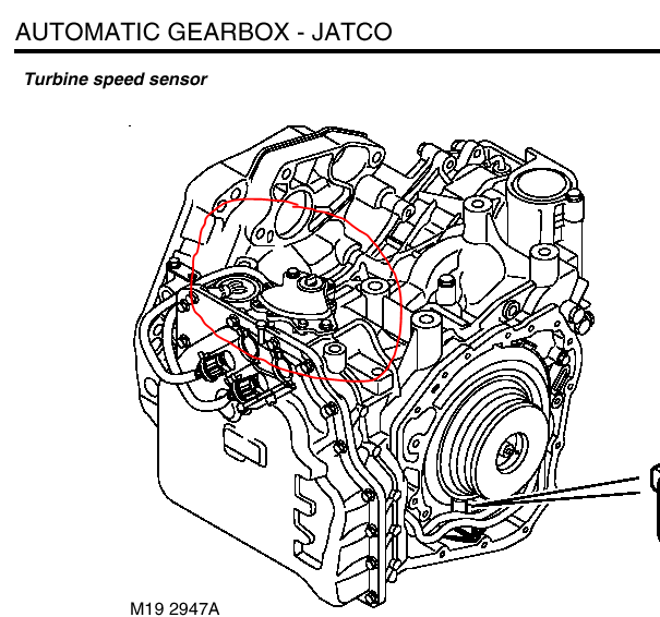

  • Messages: 4050
[75 cdti mk1] - (mécanique) : capteur point mort boite auto
« Réponse #1 le: 21 Avril 2017, 15:54:33 »
C'est l'inhibitor switch, sur le dessus de la boite.

alain060
  • Messages: 55
« Réponse #2 le: 21 Avril 2017, 16:20:30 »
bonjour gisele,
et merci, vous avez une grande connaissance sur cette voiture.
oui je le sais que cela ne demarre pas sur le p et le n
et ce capteur il est visible accessible ou pas.. on peut le règler ou ...
cdlt
alain
