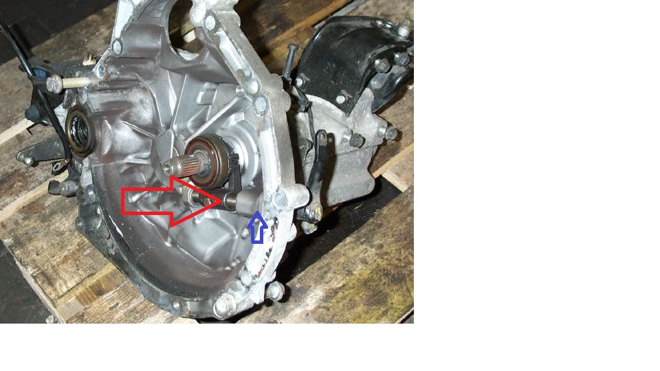

Anto j'ai graissé l axe ou coulisse la butée.
Pat je t ai répondu en perso
Prend la vie du bon côté
[420 si mk2] - (mécanique) : embrayage
« Réponse #18 le: 10 Juillet 2017, 08:46:19 »
ok mais pas l'axe de commande de boite qui actionne la fourchette !! ? pour la déposer il faut fourchette ( boulon clé de 12 ou 13 ) pour sortir l'axe de la boite
dommage c'est cette pièce qui grippe  :wink:
en, rouge la pièce a déposer, nettoyer, graisser
en bleu l'endroit ou l'axe grippe dans la boite
